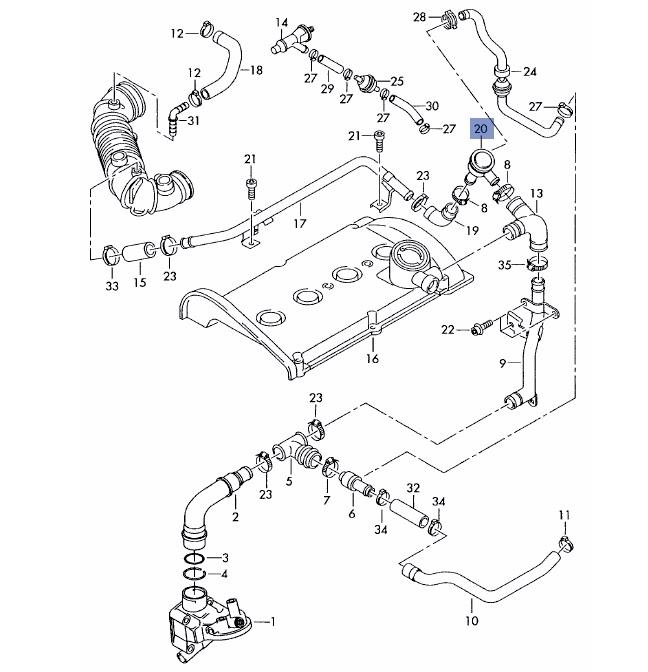

Купи си кит-а от амазон и по тази схема сменяй
KGE Ventil.jpg (93.29 KиБ) Видяна 2356 пъти
Номер 6 е твоя.
Търси си видео на немски с ключови думи KGE Ventil.

Лека полека се изясняват нещата. Онзи ежекторен насос или както му казваха руснаците, на чист Ханглийски му викат suction jet pump или нещо като засмукваща помпа. Това не променя ролята и работата на PCV (долния клапан) и той си е за картерната вентилация единствено. Просто надува от турбото минава през SJ pump където има нещо кат жигльор просто да намали сечението. Движението на въздуха през него е двупосочно и лесно се запушвал. Ролята на тая помпа е да поддържа вакуум в сервото на спирачките, докато турбото надува. Ако помпата е изолирана, спирачките пак си работят при нормално шофиране, но при някакви спортни карания имало техники да се натиска спирачката с лявата кьопавица без да се пуска газта и тогава без тая помпа се удървял пе*ераса (педала) на спирачката.

teodorpc написа:Лека полека се изясняват нещата. Онзи ежекторен насос или както му казваха руснаците, на чист Ханглийски му викат suction jet pump или нещо като засмукваща помпа.
На немски е Ventil, Luftsteuerung-Ansaugluft или Saugstrahlpumpe, около него има 2 малки клапана, в Амазон ги продават комплект, ама кой е производител не се знае.
https://www.amazon.de/Baoblaze-058905291K-Luftpumpe-R%C3%BCckschlagventil-Luftsteuerung-Ansaugluft/dp/B07DK8V39N/ref=sr_1_18?s=automotive&ie=UTF8&qid=1532280922&sr=1-18&keywords=vw+ventil+luftsteuerung+ansaugluft
Само трябва да проверя, дали при мен единият малък клапан има "Т" разклонение.
По-добре е да купя това, цяла група с инжекцонната помпа и 2 малки клапана
https://www.amazon.de/Baoblaze-Luftpumpe-R%C3%BCckschlagventil-Luftsteuerung-Ansaugluft-058133394C/dp/B07DY48JX7/ref=sr_1_7?s=automotive&ie=UTF8&qid=1532280922&sr=1-7&keywords=vw+ventil+luftsteuerung+ansaugluft
Долният клапан е това
https://www.amazon.de/DAKAtec-Germany-3087043-Ventil-Kurbelgeh%C3%A4useentl%C3%BCftung/dp/B071DXJS3Z/ref=sr_1_58?ie=UTF8&qid=1532285048&sr=8-58&keywords=vw+kurbelgeh%C3%A4useentl%C3%BCftung
А това е горният близо до турбото на смукателният шлаух.
https://www.autodoc.de/vaico/867282
Остана малко да си изясним ролята на частта с три входа/изхода. teodorpc, четох внимателно всяко твое мнение, благодаря ти най-сърдечно за участието до сега! :bowdown :bowdown
