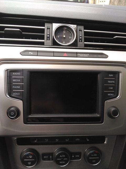

Колеги, как мога да използвам mirror link или Android auto? Доколкото разбрах става чрез App-connect, но като го избера ми казва, че не е активен. А четох, че е безплатен.
Как да разбера с коя медия съм?
Ако официално не мога да подкарам АА или ML, как мога неофициално? Казвате някакъв къстъм apk, може ли линк (може и на лично) и инструкции как да се инсталира?
Ако успея да подкарам телефона не виждам смисъл да ъпдейтвам картите, така че за тях няма да питам засега. :)
А иначе има ли нужда от ъпдейт на самата мултимедия? Какво има в новите версии? По-бърза и безпроблемна работа, или идват и някакви нови менюта/настройки?
Долу съм прикачил каквото намерих из менютата като информация.ИзображениеИзображение
Edit:
След известно търсене май разбрах, че няма как ML или АА да се активират безплатно. Следователно ще пробвам да ъпдейтна навигацията през седмицата следвайки инструкциите дадени тук: viewtopic.php?p=4741001#p4741001 Този ъпдейт задължително през оригиналната SD карта от снимката по-горе ли трябва да се прави, или мога и с някаква друга? Идеята ми е да не затривам оригиналната, ако не е задължително.

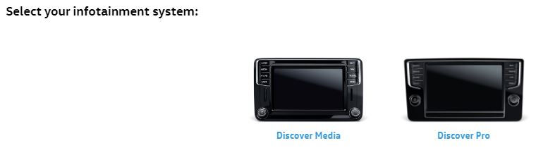

Твоята е discover media
Тази на долното видео е твоята:
https://www.youtube.com/watch?v=CHouwlQpqAc
https://webspecial.volkswagen.de/vwinfotainment/int/en/index/infotainment-systems#/

Сигурен ли си? Защото CD changer-a със слотовете за картите са ми в жабката. Лайсната на бутоните е скосена, и отдолу има някаква черна лента. Има ли как из менютата да го проверя?
HarvesteR
Мнения: 127
Регистриран на: Сря 21 юни 2006 17:35
Re: Passat B8 2015 с Discover Pro, има ли българско меню? Софтуерен ъпдейт?
Мнениеот HarvesteR » Пон 04 ное 2019 13:16
Сигурен съм, защото моята е Discover Pro и е с по-голям дисплей. Виж линкоете, които добавих в горния ми пост.
