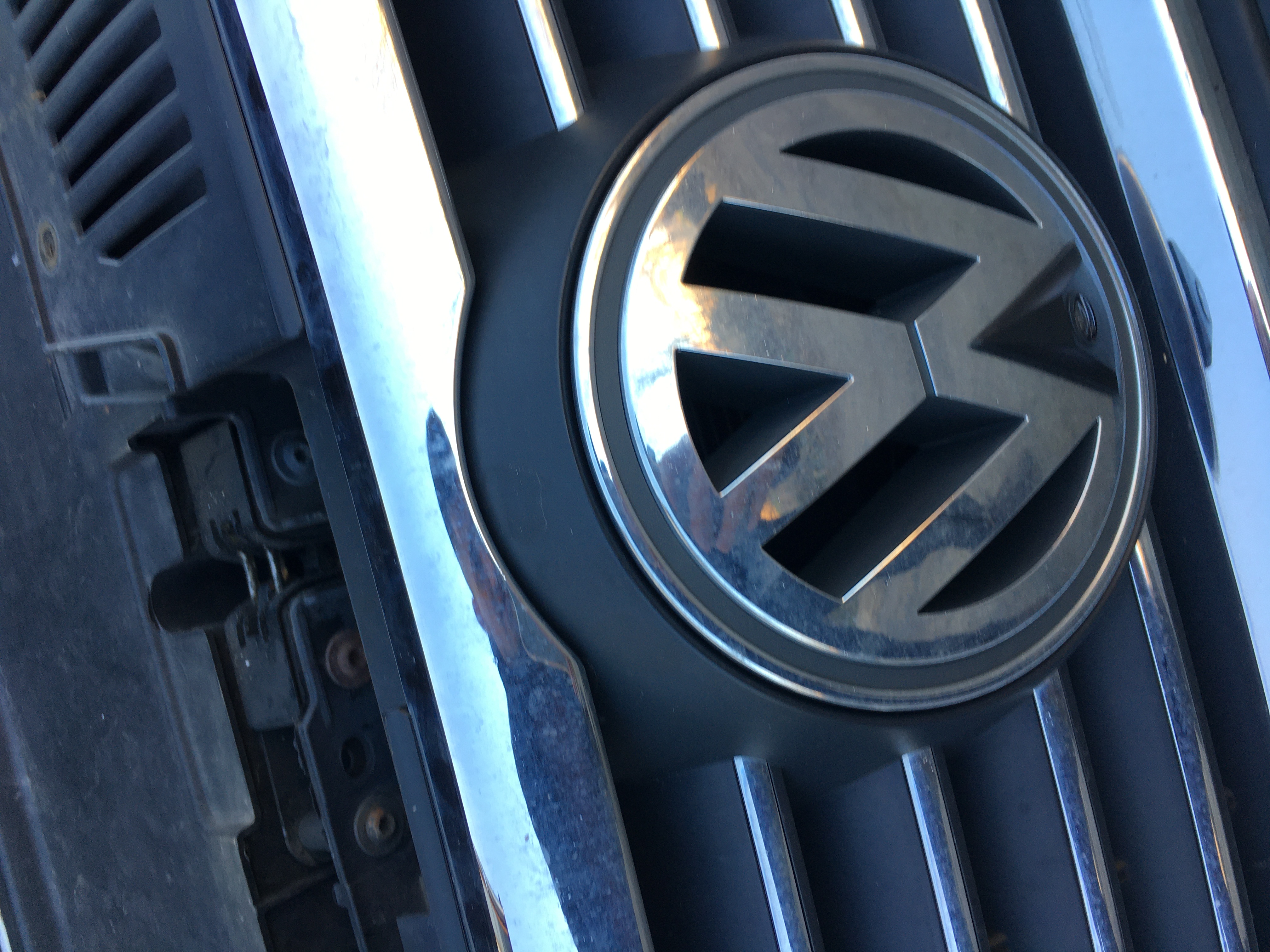

А за задна камера в емблемата май трябва да се реже ламарината под емблемата, няма фабрична б6 с вградена камера...

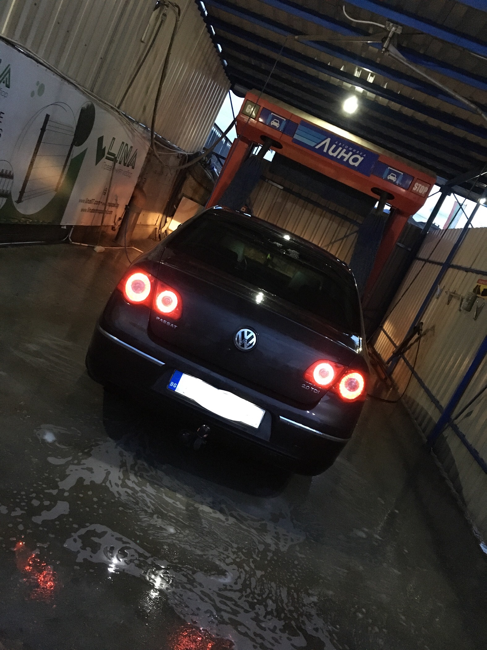

Монтирах си гтр стопове 4 ринга 4 мигача 2 мъгла 2 задни светлини доволен съм,колегата от пловдив сложи ринговете ,монтирането не е лесно особено стана проблем с задните светлини (грешката беше моя)2-3 часа труд

Относно стоповете вчера видях клипче на такива стопове с четири светещи ринга габарити и мигачи, но светлината за мъгла и задната светлина бяха диодни и взаимно се дублираха. Когато е светлина за мъгла светят и двете червено и силно, когато е задна светлина пак светят двете бяло и доволно силно. Много ми хареса идеята, още повече, че на мен лично не ми стига тази светлина за заден ход вечер и паркирам трудно. Даже мислех да лепя някакви светодиодни ленти и да правя грозотии, само и само да мога да виждам назад вечер.

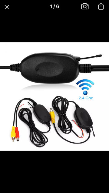

Здравейте колеги ,отдавна бях купил предна камера , но не бях монтирал , днеска тръгнах да монтирам обаче срещнах с проблем - тъй като не исках да прекарам кабел вътре купих бежични връзки - трябваше захраване на външния модул (за безжична връзка) пуснал от габарит , от акумулатора тествах работеше , но после свързах от габарите след като монтирах видях че не работи камерата ? От къде да взема + за този модул ето и снимки

От габаритите е лоша идея- следят се от компютъра. Мисля, че единствено акумулатора и кутията с предпазители до него ще ти свършат работа.

И аз мислех от акумулатора ама така няма ли да дърпа постоянно? Или пък от кой предпазител ?

Ще дърпа, естествено. Търси "+" след контакт при предпазителите.
Как мислиш да боравиш с камерата? Като видеорегистратор ли ще я пускаш?

Piqndurnik написа:Ще дърпа, естествено. Търси "+" след контакт при предпазителите.
Не ,това е само за паркиране

Как тогава ще превключваш между предна и задна камера?

Piqndurnik написа:Как тогава ще превключваш между предна и задна камера?
Има опция на медията след задна включва и предното за няколко време което пак избирам аз колко да е, но тука важно е от къде + да взема ,мисля вече да пусна кабел вътре така няма да имам такива проблеми

Виж тук от къде взема "+" след запалване за дневните:https://www.youtube.com/watch?v=ZD_LCOxe-8Y
