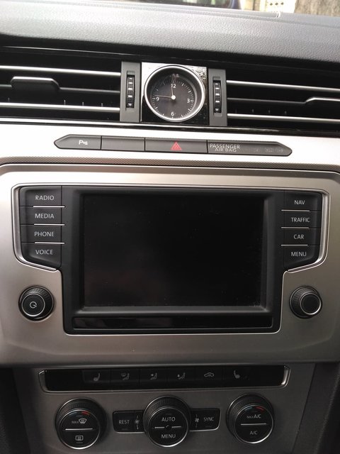

На картинката няма подгрев на стъклото, ако твоята е така, това е просто обдухване и включване на климатика за да изсмуква влагата.

Ако тази картинка от нета съвпада с копчетата на твоята кола - Нямаш подгрев на предното стъкло. Имаш подгрев на волана, който се включва като си включиш подгряването на седалката. Имаш възможност при натискане на подгрева за седалката да го включиш или изключиш от дисплея (светва иконка) или от менюто за климатизацията.

Това е моята конзола. Явно нямам подгрев на стъклото, ще се мъчим с духалката. :cry
Така и не успях да намеря из нета какво трябва да представлява бутона, ако го имаше. В тубата има клипове как размразява, но не и как се включва.

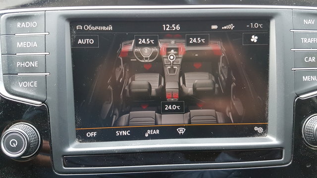

Ако имаш реотани на стъклото имаш и подгряване. При Б8 бутона за подгряване не е физически като на Б7. Пробвай като натиснеш MENU. Излиза екран за управление на климатика. Долу трябва да има "бутон" за подгрев на стъклото.

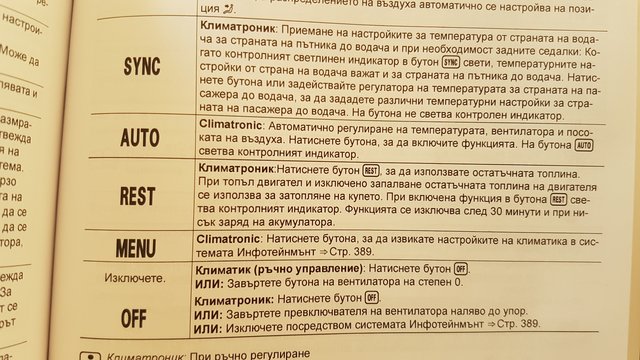

REST
е да използваш остатъчната топлина или хлад при изключен двигател.
DoH_KuXoT

може ли малко по-подробно за Rest бутона ?

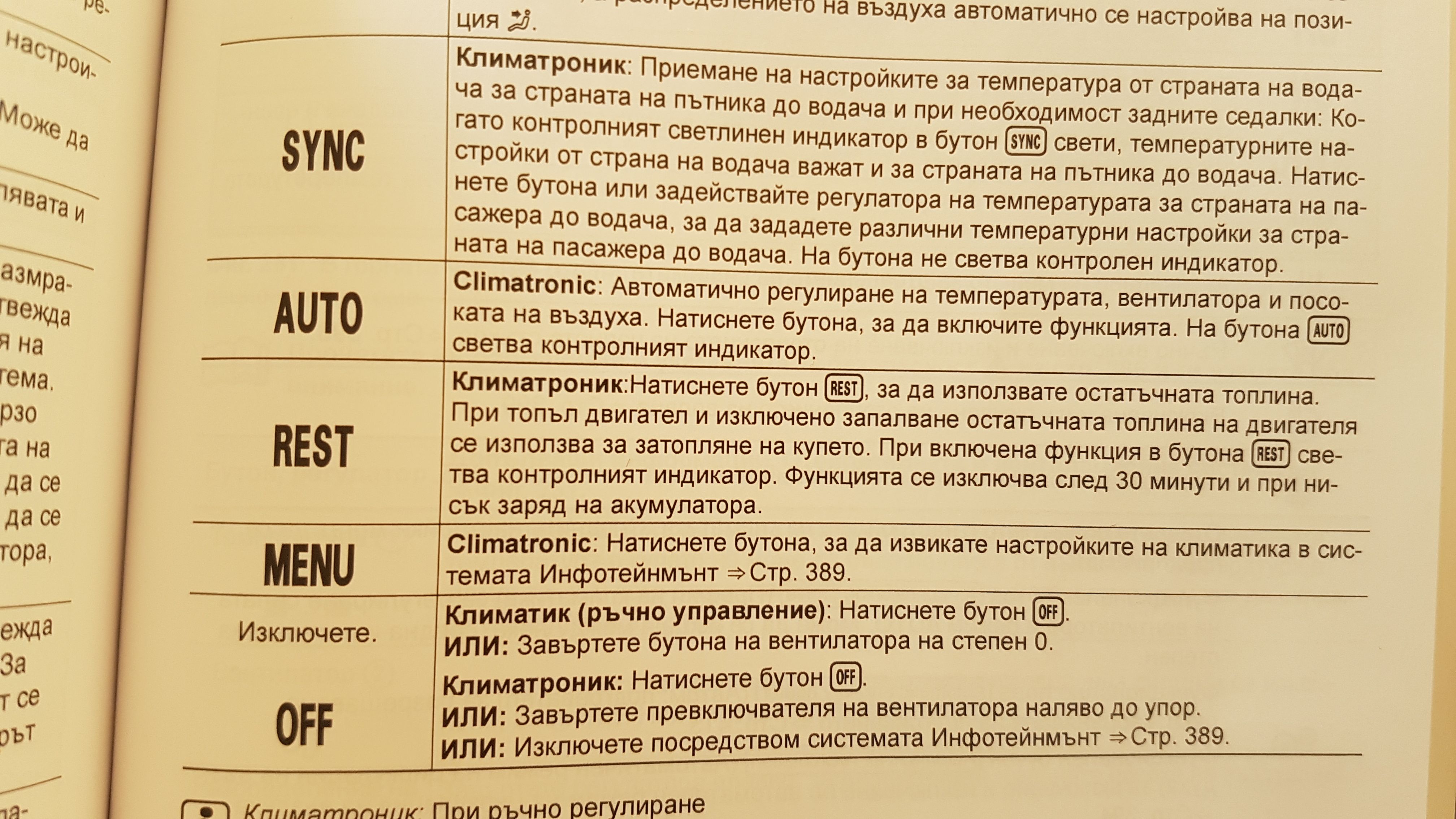

Мнениеот Kolyo B8 » Чет 05 дек 2019 13:39
Готово - извадка от ръководството.

интересно, да разбирам, че продължава да върти вентилатора на парното 30 секунди след като си изгасил двигателя и си извадил ключа да речем.

Да и трябва да върти и водна ел. помпа паралелно с вентилатора.

ясно, благодаря!
