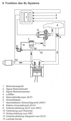

Ами имах го като проблем преди 2 седмици на буса и сега се очертава да трябва да се прави и на пасата. Става въпрос за следното (не съм механик и може някои неща да са ми убегнали):
Когато помпата 5 е най-ниска точка в системата (която е активна само в студената фаза на двигателя) и клапана 7 остарее и се прецака, почвайки да пропуска не само към двигателя, а и пари обратно към помпата, от разликата в температурите се получава приятен конденз, който се събира в помпата. Като загрее двигателя конденза намира път обратно към двигателя, с последствия като бял дим при студена кола и жълта тиня при капачката на маслото.
В зависимост от модела, разпределението на компонентите и дължината на връзките между тях в системата може да се съберат към 1,5 литра конденз, както беше при моя бус.
Помпата ми изглеждаше по-зле от тази:
Весело става при палене на минусови температури, когато кондензът частично е смесен с масло и е замръзнал, както и остатъка от конденза по тръбите.
Няма нужда да споменавам, че помпата и клапана са със стабилни цени (нещо от рода 280 и 170 евро за буса, а при пасата клапаните са 2 :icon_lol ). И това за система, работеща не повече от 5 -10 мин, докато загрее двигателя.
Симптомите са трудно палене въпреки читав акумулатор, бял дим в студената фаза през ауспуха и жълта тиня на капачката, както и характерно зацапан въздушен филтър:

това е помпа за вторичен въздух. Аз я имам 2000сс бензин. Някои й викат прахосмукачка. Вкарва допълнителен въздух за обедняване и повишаване температурата на изгорели газове, когато ДВГ работи на богати смеси. Работи само на студен двигател, спомага бързото затопляне на двигателя и достигане на работна температура на катализатора. Някои я наричат и Eco помпа заради намалените емисии.

Има я и на 4цилиндровите и задачата и е в студената фаза да вкара допълнителен въздух, за да може да се нивелира съотношението гориво-въздух (оптимално изгаряне, стохиоматична смес, оптимална ламбда - все едно и също нещо). Води до по-бързо загряване на двигателя и изключва след това.
Детайлът с номер 10 при буса го няма, клапанът седи директно на блока
Това с изгорелите газове е друго - черната тръбичка, дето на v6 минава отпред и нагоре по двигателя.

На 1.8Т(AWT) се намира малко под въздушният филтър.Действително се събира много конденз,водещ до механично блокиране на вентилатора.Двигателя си работи и без него ,де... :mhihi

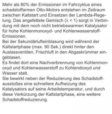

Колега,мисля,че грешиш относно работата на така наречената "прахосмукачка".Колегата Чудомир също греши.
Тази помпа вкарва свеж въздух в изгорелите газове в изпускателния колектор,това спомага за две неща-първо, доизгаряне на вредни вещества в отработените газове и,второ,по-бързо достигане на работна температура на катализатора.Това е!

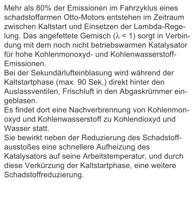

Да, извинявам се за неточността. Колегата petar_a го е обобщил най-точно.
Ето и един цитат от обяснението на Пиербург:

До клокото схващам системата е от два компонента- помпа за въздух и клапан.

Вентилатора не е непосредствено под кутията на филтъра,а на около 35-40см.Свързан е с две пластмасови тръби(около 30мм) на бързи връзки.Освен да го свалиш и да видиш дали ще изтече вода .Иначе затапваш тръбите ...
