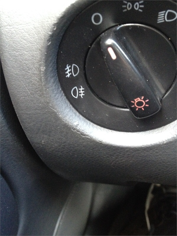

Момчета има въпрос,около ключа на фаровте таблото леко се олющило точно по краищата на самото гнездо.Има ли някакъв лек да го замажа отгоре с нещо за да не тръгне по таблото,дали ще стане с боя или лепило.

Аз съм мацал с перманентен маркер по духалките на старият пасат, но става по черно. А в твоя случай, незнам. :rolleyes

Комшията написа:Момчета има въпрос,около ключа на фаровте таблото леко се олющило точно по краищата на самото гнездо.Има ли някакъв лек да го замажа отгоре с нещо за да не тръгне по таблото,дали ще стане с боя или лепило.
пробвай с това
От какво се е олющило пък около ключа, самия ключ или кожата/пластмасата на таблот, направи снимка ако ти е удобно

От това че има ръб, а и самото табло и други пластмаси, като тези около копчетата на ел. стъклата са покрити с един черен слой от някакъв полимер, които с течение на времето се излющва.
Честно казано незнам дали има оправяне.

Ето за това става въпрос
