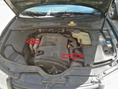

Здравейте колеги, сдобих се с разни джунджурии и ми е нужна помоща ви. Едната е оригинален микрофон в страничната греда. Ще се връзва към Пайнера, който е с телефони и т.н. Дали си заслужава и дали ще се чува по-добре от пайнерския микрофон? Другото е кора над хидравликата от VR5. Ще се слага на АФН но казанчето за чистачки пречи. Имате ли идея освен казанче от VR5 какво друго пасва и е същото като от петака?

за капака над хидравликата аз взех от VR5 и преправих малко заради вакуум клапана на вихровите клапи , може да се направи много културно, ако тази не ти върши работа имам интерес да я купя :) и да я осакатя за една друга кола :)

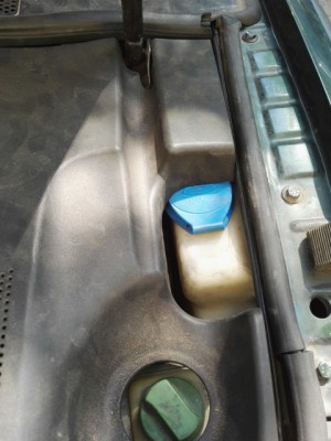

За момента не се продава. Първо ще се опитам да намеря казанче и ако не успея, тогава ще и се търси собственик. Ей тва са корите, които намазах и мястото на което не пасва. Не знам дали от PD казанчето не пасва, защото гледам ги слагат и на 116 к.с. без преправяне.

Мнениеот DoH_KuXoT » Сря 13 юли 2016 11:22
при мен пасна

Мнениеот penko_pulev » Сря 13 юли 2016 14:34
Почти съм сигурен, че тези кори са различни. Можеш ли да погледнеш номера на твоята? Моята е с номер 3B0 119 847 А. Онази част над ботуша при мен е доста по-дълга. Дори от снимките си личи. Пасата от който ги взех беше с 5,4 литрово казанче за чистачки, което е с различна гърловина. За съжаление такова казанче при мен не може да се сложи заради кулера. Ма*ка му, много ме е яд. Ще търся още малко и ако не намеря, ще изчезват или ще режа :)
