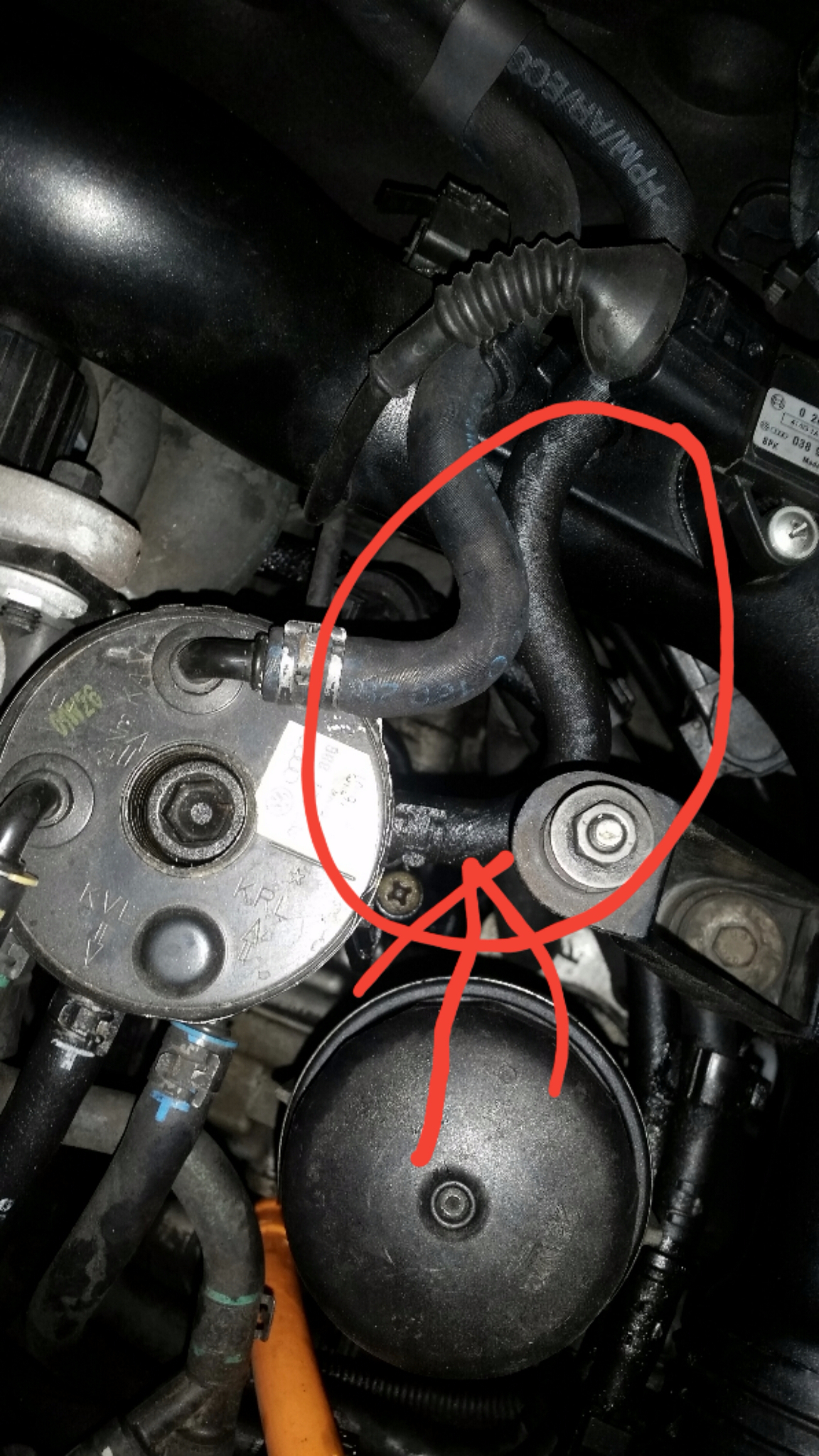

Колеги може ли да ми дадете оригинален номер на горивопровода? Или линк към някой online магазин? Нещо не успявам аз лично да намеря .. Passat 5.5 1.9 AVF.
Благодаря !
