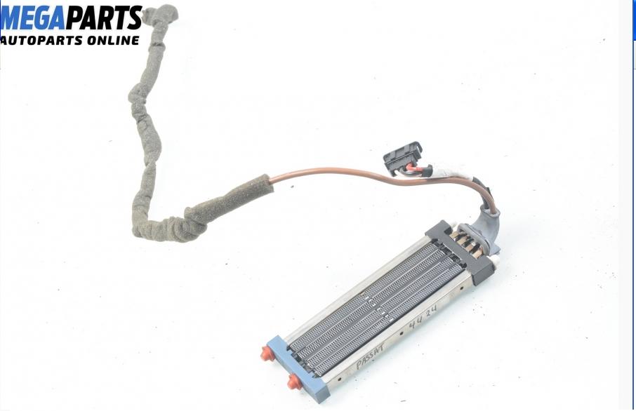

Със падането на температурите все по-често се сещам, че някои от пасати имат ел. радиатор към парното.
Сега на въпроса в мега партц излизат доста оферти за ел. радиатори за пасат 5 на скромни цени, но остава въпроса дали може да се монтира на всяка коруба?
Някой правил ли е такава интервенция?
прилагам снимка на радиатора, ще съм благодарен на всякаква информация, начин на свързване и т.н.
