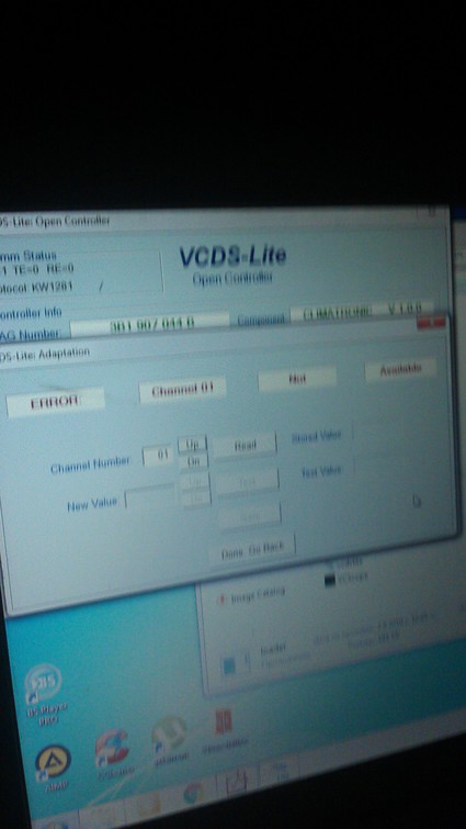

Колеги искам да направя адаптация на клапата на парното, но ми излиза тази грешка и не мога да продължа по-нататък?

Xaxy написа:Колеги искам да направя адаптация на клапата на парното, но ми излиза тази грешка и не мога да продължа по-нататък?
Някой нещо?

Намерих ето това, дано да ти е от някаква полза...

Това е самодиагностика,а аз знам какъв е проблема,но не ми позволява да направя адаптацията.
