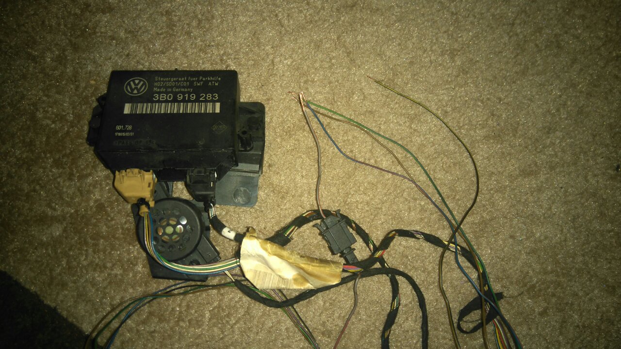

искам да попитам има ли някой да е монтирал оригинален парктроник? искам да попитам имам 5 кабела от захранващия сноп кабели, кой за какво е..? Кабелите са: 1 зелен + син, 2 син + червен, 3 кафяв, 4 черен + жълт,5сив + червен.
също така трябва ли да има 3та букса по средата на модула?
