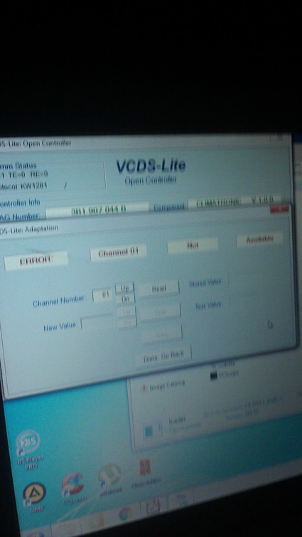

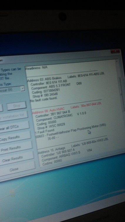

Опи излезе една грешка,изтрих я ама пак не мога продължа с въпросната адаптация

Това е точно едно от моторчетата, при мен чат пад дава грешка и в краката ми духва студено, после се оправя.
влез в HVAC в measuring blocks , долу в ляво Switch to Basic Settings

Това не го намирам колега,при мен пак в краката изобщо не духа,когато задам в краката духа на прозореца... Това в канал 10 ли се намира? След като направя,това което казваш ше се оправят ли нещата?

не знам какъв кабел ползваш, на раличните са на различни канали, влизаш където ти е канала за климатроника, влизаш в живи данни и му даваш switch to basic settings, пак четеш грешките и става ясно. Ако проблема е в адаптациите ще се оправи, ако е изгоряло/блокирало моторчето на клапата софтуерно няма да може да се оправи.
