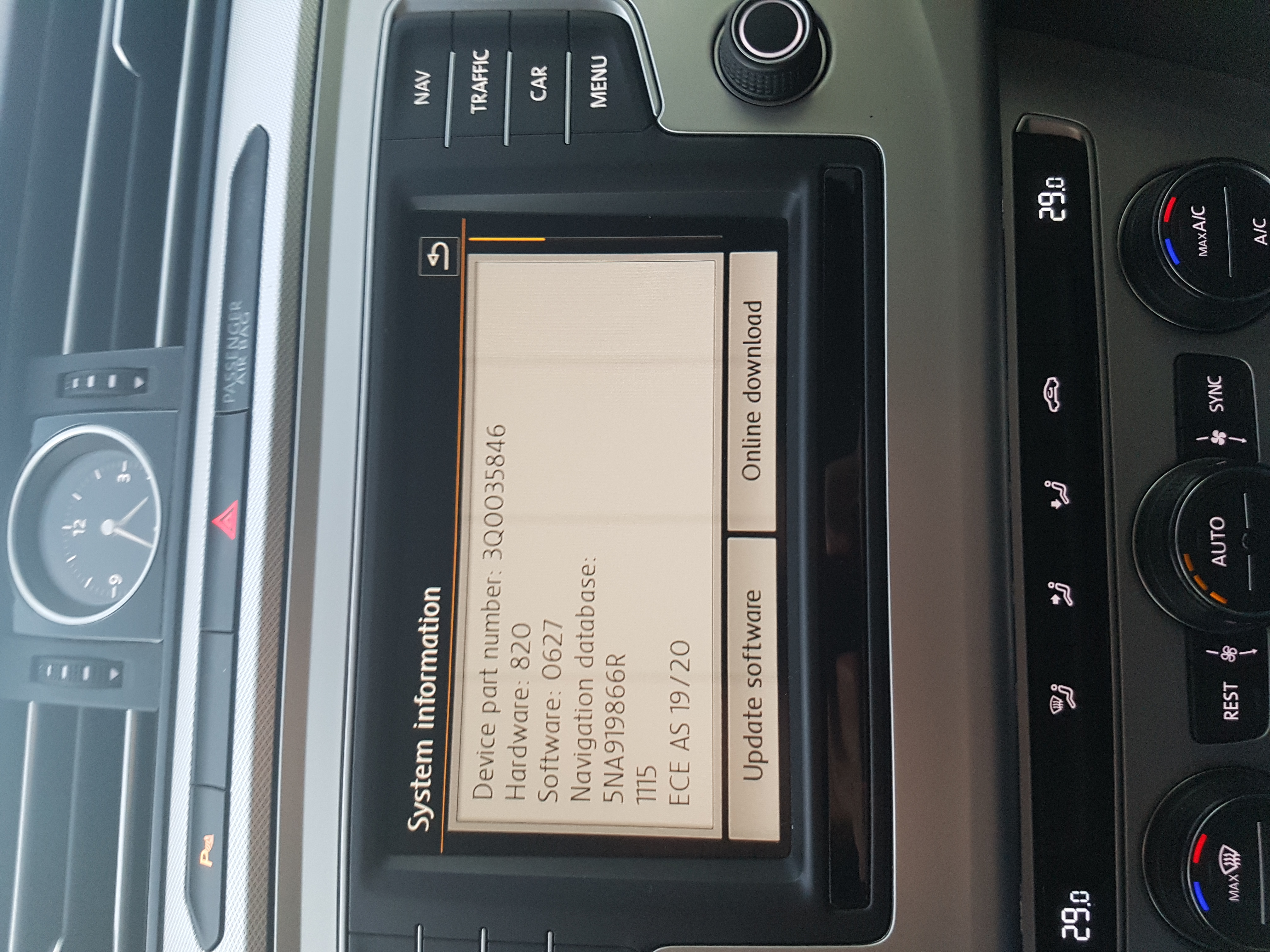

DoH_KuXoT написа:На джойстика с който минаваш през отделните показания (среден разход, моментен, време на шофиране и т.н.) отдолу има копче за зануляване и влизане в съответните подменюта, с него се влиза на 1 или 2. Ако си мултиволан се прави от волана.
А къде е този джойстик до волана или на медията. Това което казваш да не е за Б7. Иначе натискам копчето което е под таблото по средата 0.0 но не сменя на 1 или 2 , а само занулява, а когато го задържиш влизам да сверявам часовника. Иначе съм с мулти волан.

bobiboo написа:
Не е това копче, от там нямаш други функции освен изброените. Виж от там откъдето сменяш показанията с копчетата на волана, но някой да ти подскаже кое точно копче, понеже явно е различно от В7, например колегата netizen , вместо да се прави на остроумен и да пита за кой джойстик става въпрос. По-лесно е да се правим на ударени вместо да отговорим като знаем отговора.

Ако знаех, да ти кажа? Колата ми е с AID и там такива неща няма, подозирам, че и с табло с аналогови стрелки също го няма. Но ти си убеден инак, че 1,2 , джойстици и т.н. решават проблема.
А според мен нещо нулира броачите и проблема е вероятно софтуерен, и най-вероятно ще се наложи ходене до дилър, поне за "преинсталиране" на тоя фирмуер.

За Б8 смяната е с бутон ОК от мултиволана. Километрите и разхода са три вида:
1. за дълъг период- занулява се след достигане на 99 часа пътуване.
2. от момента на зареждане - занулява се при отваряне на капачката за зареждане.
3. от момента на запалване - занулява се ако колата е в покой повече от 2 часа (не съм сигурен за двата часа).
Тези стойности могат да се видят и на мултимедията в меню CAR (натискане на бутона CAR за различните менюта след това бутони "<" и ">" от дисплея.
С бутон 0.0 се занулява дневния километраж.
Ако след всяко палене занулява и трите брояча проблема е другаде.

Не съм убеден, предположих че е като при В7, по обясненията на колегата разбрах, че му нулира краткия брояч 1, а той не знае как да влезе в 2, ако на В8 няма 1 и 2 , което ми е странно, защото дневен километраж и по-дълъг такъв освен общия ги има във всичките VAG които съм карал.

bobiboo написа:
bobiboo написа:
Kolyo B8 написа:За Б8 смяната е с бутон ОК от мултиволана. Километрите и разхода са три вида:

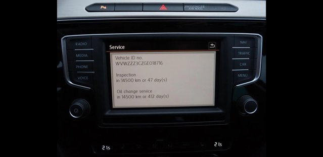

Пробвах с Ок на волана, но не става. Trip километража който е от дясно всяка сутрин започва от нула и това е така всеки ден. Стойностите за който казваш на медията и те са така. Започват пак от нула. Питам ако някой може да помогне защото от VW не искат да го направят или по скоро незнаят. Питах ги за по нов софтуер, но казаха че нямало..може ли да е някакъв хардуерен проблем или на програма да се закачи. Ако на някой не му е проблем да погледне в тези програми и да види имали нещо за настройване. А според Вас има ли по нова версия. Това е моята

Мнения: 7868
Двигател: EA113
Re: Passat B8 - тунинг, подобрения, ремонти
Мнениеот hooligan_sk » Нед 29 дек 2019 23:15
group® написа:Офф:
Без да претендирам за задълбочени познания, смея да твърдя, че лонг лайф маслата и използването им в удължен интервал на обслужване от авто производителите, е създадена практика основно за корпоративните клиенти.
Това далеч не означава най-доброто за колата.
Просто разходите изглеждат различно при fleet от 50-100-200 коли/буса с пробег по 100-200к годишно и обслужване на всеки 10 или 30к км icon_idea
Естествено и частният клиент ще е щастлив да кара година или две без разход за масло, но не вярвам това да е от такова значение за авто производителите.
Това е по повод високите технологии и защо/как се използват.
Прави ми впечатление, че long life интервала с който идват всички върнати от оперативен лизинг Пасати, е фиксиран на 30 000км и 2г и въобще не следи как се ползва колата. Когато си купих личен нов автомобил, беше на long life гъвкав интервала, веднъж ме накара на 7000км да сменя маслото, веднъж на 22000км. и тн. Така че първия режим, подчертано е съобразен с условията на оперативния лизинг, не толкова с оптималната експлоатация на автомобила. :th_up

Искаш да кажеш, че си видял нагласена минимална и максимална стойност за флексибъл 30хил и за двете?
hooligan_sk
Мнения: 7868
Двигател: EA113
Мнениеот hooligan_sk » Нед 29 дек 2019 23:55
Ъммм, не? :rolleyes Не съм виждал въобще флексибъл интервал на дизеловите пасати върнати от оперативен лизинг. А прегледах бая, поне 10бр. Всички искаха обслужване след 30 000км минус навъртения пробег от последното обслужване до момента.

С вцдс си гледал зададен фиксиран интервал? Интересно ... Не ми се е случвало да видя такова нещо. Ако има значение съм гледал само хайлайн с 4М.

Когато съвпадат инспекция и смяна на масло , не става ли ясно, че е така?
hooligan_sk
Мнения: 7868
Двигател: EA113
Мнениеот hooligan_sk » Пон 30 дек 2019 10:45
Това не винаги съвпада, в случая също е показателно. НО:
hooligan_sk написа:Всички искаха обслужване след 30 000км минус навъртения пробег от последното обслужване до момента.
