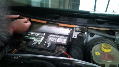

Здравейте и от мен. Вчера направих и аз тази профилактика, разглобих всичко и почистих и отпуших канализацита. Но сега се сблъсквам с проблем - не мога да монирам кората в лайсната под стъклото, в смисъл кората влиза в улея, но не се защипва. Някой да има идеи и да се е сблъсквал с този проблем?

По принцип с времето... от жега/студ, може да се изметнала, също така сигурен ли си че я поставяш правилно в улея... не я напъвай разгледай внимателно... няма причина да не стане.

Ако говориш за голямата кора между уплътнението на двигателният отсег и малката кора под чистачките не е голяма болка.
И на мене ми се е случвало да влиза в канала и да неще да захапе добре. Решението е да я местиш на ляво/дясно и също да натискаш навътре умерено, като гледаш да е влезнала в канала на 100%. Накрая се предава и влиза.

Говоря за кората под чистачките. Виждам принципа на защипване ( кората влиза в улей в лайсната която стои в предното стъкло, на кората има по дължина нещо като зъбче, но не мога да го напъхам толкова че да щракне. Улея съм го почистил че имаше пясък, прах, но не мога да я защипя. Ако я залепя със силикон ще стане ли?

Лично аз не съм я свалял никога тази кора, нито при сваляне на Акумулатора, още по малко пък при чистене и отпушване на отворите за отводняване.
Незнам защо си се занимавал да я махаш. Най добре е да я наместиш както следва. Ако сложиш и силикон, няма да е зле, а напротив. Внимавай с ваничката над въздушният филтър. Виж тя да не пречи нещо. Знам че я има там, но не съм я виждал отгоре, защото не съм махал тази кора никога. Гледам да не си отварям излишна работа. Писнало ми е сам да си създавам безмислена работа.

Колега kossis абсолютно си прав и аз мисля като тебе ама... и този път си отворих работа. А кората я свалях не за да почистя дренажа, а защото се беше спукала и я носих да я залепят. Поне разбрах какъв е проблема при мен. Разхлабила се е лайсната в която трябва да се защипе кората, която пък от своя страна е защипана в стъклото, и като натисна да щракне кората лайсната поддава и не може да се защипе. Не съм оптимист че ще станат нещата както бяха преди да пипам където не ми е работа. :banghead

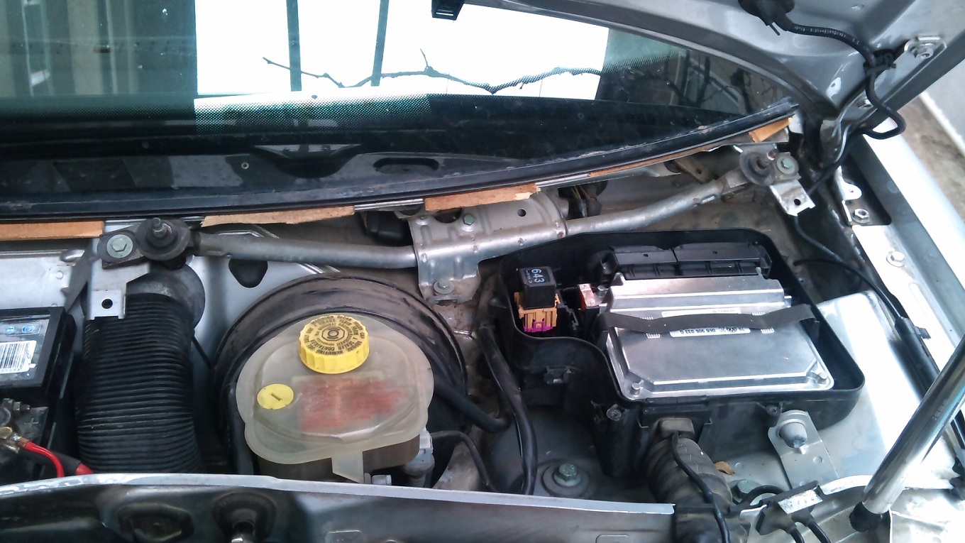

Мнениеот KBK » Пон 03 мар 2014 21:08
Здравейте колеги,
справих се с проблема с кората, всичко стана както трябва без лепене и силикон. Проблема го реших много елементарно и по "бабински" :mhihi . Просто подложих тънки летвички под лайсната, за да не поддава и да може да се защипе кората. Благодаря на всички за мненията и оказаната помощ.

Тия подложки ако са от пресован картон и ги оставиш там може и да се раздуят от влагата с времето.
