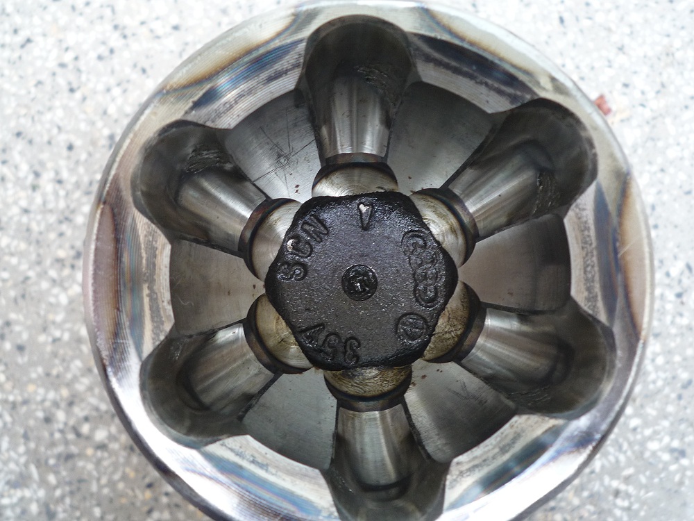

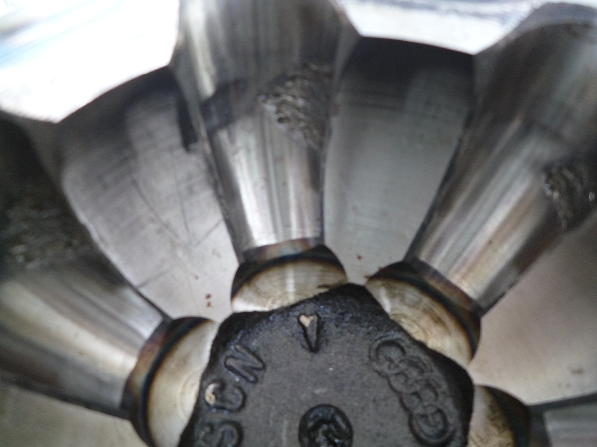

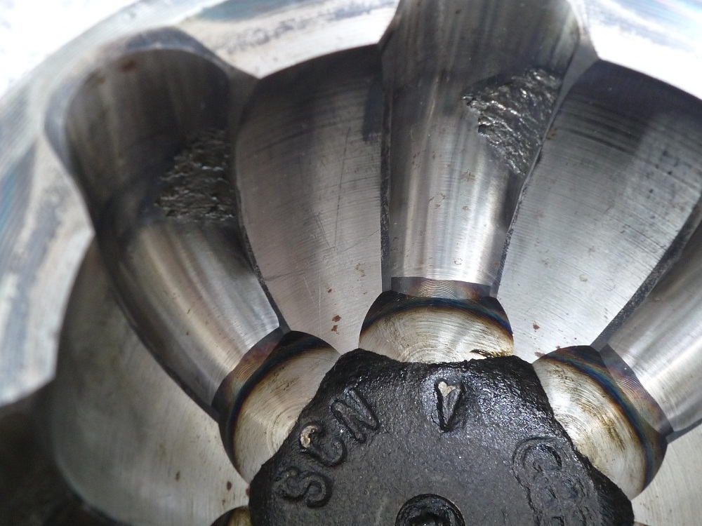

Смених преди 3 дни въпросното ляво каре! Елипсите вътре в корубината на карето са доста пострадали! Изглеждат все едно, че са бити с чук и секач
Клапчало е, и е било около 6 месеца за да се докара до това си състояние. Дали, ако съм позачакал още малко е щяло да превърти??? Сега няма проблеми и въпросното "клопане" изчезна
След ден, два ще кача и снимка на оригиналното каре отвътре! Сложих Метелли, дали ще изкара поне 50 000 км?

Re: Пасат B4 - тракане при превключване на скоростите
Ето и обещаните снимки, който съм приготвил за край на темата
Надявам се Метелито да изкара порядъчни километри!
