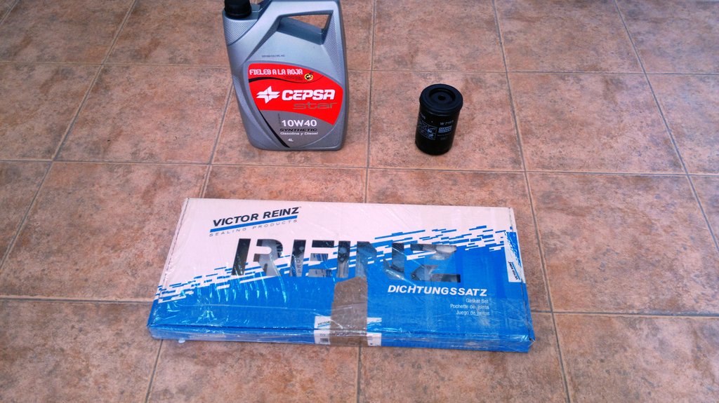

Така, вече бях пред нервна криза :banghead: , сега ми препоръчаха сервиз в Свищов и оставих колата там. Цените, които ми казаха - 60 лева труд и 25 шлайф, вече според зависи в какво състояние са гумичките може да стъпи повечко процедурата. Та от роднина частите -(Reinz) гарнитура на главата, на капака на клапаните, за изпускателния и всмукателния и 2 семеринга, гумички за клапаните - 49 лева, филтър Ман около 6-7 лева и масло 10в40 Цепса 27 лева 4 литра (с огромно намаление за всичко). А дано я оправят, че вече не ми останаха нерви :bishop
ПС. Сега пристигнаха :banana

Ти хубаво си нагласил масло и филтър ама...
След не малки ремотни по мотора накои хора слагат ефтино масло и го точат след 1 000 - 2 000 км. Сиромаси като мен пък гледат да "търкалят" старото за тази цел.
Аз бих предпочел да се уверя, че ремонта е ОК (не че смяната на гарнитура и обслужването на главата са основен ремонт) и чак после бих сменял масло. Още някой километър на добро масло, не смятам че е проблем.
(М/у другото карам с Мотул 15/50)

Е и аз съм сиромах студент колега :Mr Green Fun трябваше да сменя старото масло, защото беше "пресечено" и беше вече на около 10 К километра и нямаше вариант да го върна, дори не съм си го и помислял. Сега наситина реших да взема по-евтино и преимерно зависи как се държи евентуално да го сменя в по-къс диапазон :да: . Сега от няколко дена я карам и маркучите са меки дори и след като стигне оптимална температура - а преди не беше така, нищо общо, вижда се в казанчето какво става (свалих го за да го почистя преди дефлорацията на двигателя :063: ) и мога да кажа, че моите маркучи са най-опипваните - вече от проверки съм ги полирал и са като от аптека извадени mhihi . Тези дние ще я покарам извънградско по-дълго и се надявам всичко да е наред. :beer
