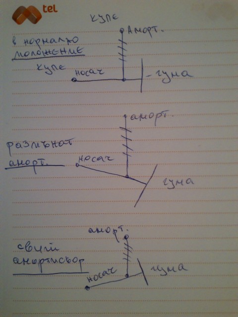

Не искам да споря с никои. Уважавам и двамата спорещи колеги но... май и аз не схванах. Амортисьора е хванат неподвижно за купето с 3 болта. Долу е хванат за правия носач който пък за шенкела. При повдигане и сваляне на колата амортисьора се движи само и единствено нагоре надолу в права линия. Тъй като е хванат за носача а той е с постоянна дължина то при повдигане и сваляне точката около която се върти така наречената лостова система е захващането на долните носачи за купето. Разглеждаме амортисьора като едно бутало а цялостно като лостова система! Когато колата се повдига гумите застават така \ / а когато се сваля застават така / \ и сходимоста на колата се променя. Това е при кола само с долни носачи. Ами какво става когато колата има и носачи горе. Те дали не са за това да държат шенкела постоянно във вертикално положение без значение дали колата е вдигната или не. Следва, че колата и да се сваля и да се вдига шенкела е винаги във вертикално положение и положението на гумата не се променя?!?! Дали е така както си го мисля :) Снимката е насока за кола само с долен носач. Можете да си нарисувате и горните и да видите за какво говоря :) А по добре е ако имате такъв конструктор да си направите рамената и лостовата система и ще разберете :)
Поздрави

не си разбрал :) тук се говори за кормилни накрайници. При повдигане на колелото нагоре (свиване на амортисьора) се променя разсточнието между рейката и колелото. Както си отбелязал на чертежа прив свиване горния край на колелото се доближава до рейката , а долния се отдалечава. При разпускане обратното. Това влияние на разстоянието между колело и рейка рефлектира на кормилния накрайник, който също се счита с идеално твърд и несвиваем , съответно пък променя сходимостта между ляво и дясно колело за да компенсира разликата :beer
