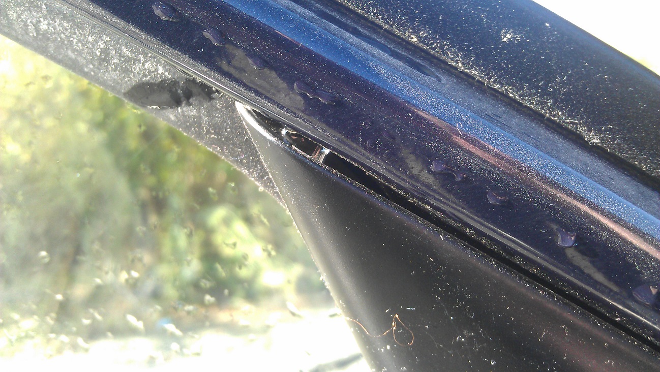

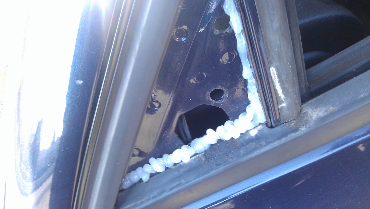

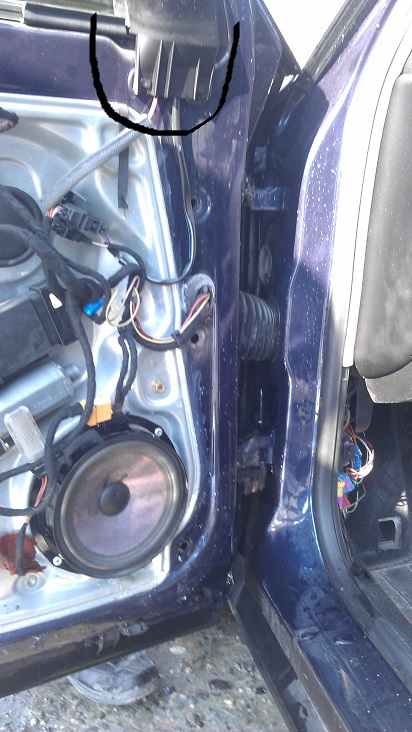

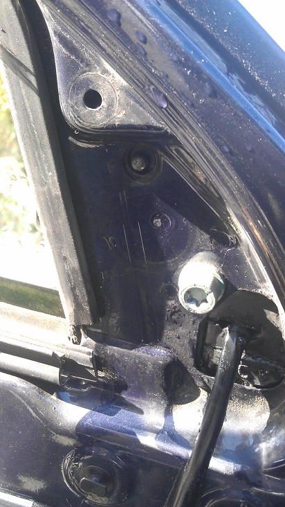

Мнениеот Xaxy » Вто 03 ное 2015 16:06
Малко да вдигна темата; С колегата Половера намазахме на-ново, всички врати с силикон имаше дъждове, вода няма никаква в купето. Преди малко отивам на автомивка, излизам от автомивката отново има вода в краката..... Но този път интересното е, че при комфорт-модула нямаше капка вода, а само отгоре на мокета..... Вече и аз незнам къде да търся проблема, може странно да звучи, но напоследък когато вали дъжд, или колата я закарам на автомивка, там където е кутията на компютъра водата се събира, а не се изтича веднага към каналите..... Сега изсипах едно шише "5 литра" , водата изобщо не се отича към канала, а стой там където е компа..... Колата нарочно я паркирам под лек наклон, че да може се отича, но пак си стой..... След 10 мин чак се отече напълно..... Моля колеги помагайте, че направо не може се ходи спокойно на автомивка..... В неделя пак ши ида, но ши взема некой с мен да гледа от къде влиза водата....
Xaxy
Мнения: 1568
Автомобил: Passat B5 1999
Двигател: AFN 1.9 TDI 110
Re: Пасат Б5 има вода м/у педалите и шоф. седалка
Мнениеот Xaxy » Нед 08 ное 2015 16:03
Здравейте колеги, днес разбрах от къде влиза вода в купето, направо щях да се :banghead
Водата в купето влиза от страничното огледало, от там се стича през тонколонката и всичко се оттича към комфорт-модула "отгоре" , а отдолу пак всичко беше сухо.... Сложихме силикон, но явно не сме го направили като хората, пак влизаше вода в купето, но мен ме съмнява дали не го оставихме малко време да съхне..... :newsm66 :newsm66
Та през седмицата, ще намажа т'ва огледало яко с силикон, та проблема да се реши... :scare3

Колега оправи ли проблема? Виновника огледалото ли е?
Xaxy
Мнения: 1568
Мнениеот Xaxy » Сря 11 ное 2015 14:07
Да,колега всичката мизерия е била от огледалото, намазахме го добре с силикон, ще я закарам тази седмица на мивка, да видим дали се реши проблема.
