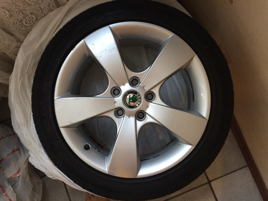

Ще използвам темата на колегата за едно въпросче,че да не отварям нова.....Тези джнти"Pegasus",от октавия 2-ка,ще станат ли на Passat b8 ? Гумите са 225/45/17

Какво пише на джантата защото за октавия 2 виждам само един модел 7J17 ET38 докато при пасат Б8 гумите на 17 са 215/55 ,офсета на джантите ЕТ43

незнам какво пише,че още са на шкодата...утре ще ги сваля и ще погледна...попитах да не би случйно някой да е слагал такива..ако не стават-ще заминат на пазара и готово :)

Дори да станат джантите, гумите няма да станат

Ок,изобщо няма да се занимавам тогава,направо ще заминат на пазара ;)
