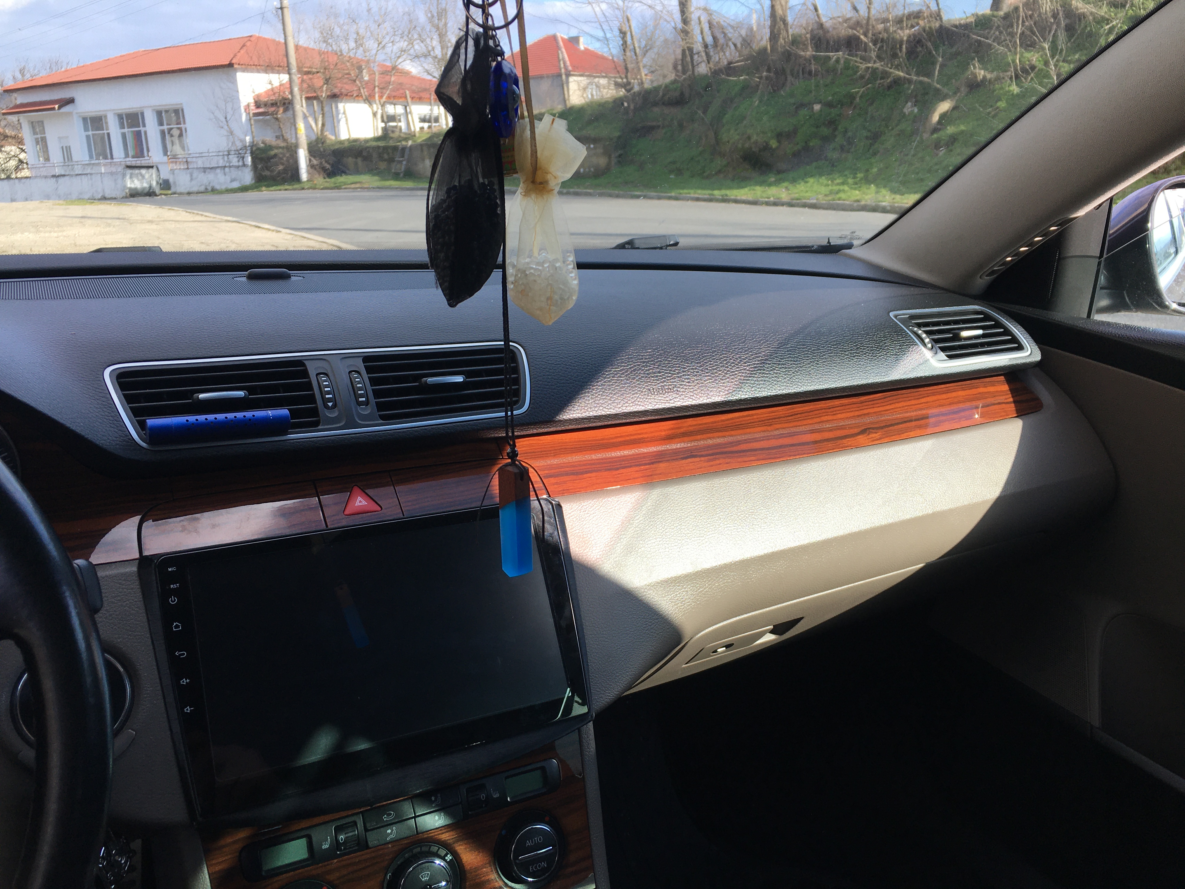

Здравейте колеги. Смених си радиото с китайска медия, тип таблет, но при монтажа не знаех една подробност и таблета оставаше включен след изваждане на ключа и заключване на колата (съответно нулира акумулатора за три дни). Оказа се, че снопа с кабели от таблета към колата, с който идва таблета има два кабела (червен и оранжев), които са прекъснати с обща буксичка и при пасата те трябва да се разкачат, за да спира тока при изваждане на ключа. Само информативно споделям.

geshat написа:Здравейте колеги. Смених си радиото с китайска медия, тип таблет, но при монтажа не знаех една подробност и таблета оставаше включен след изваждане на ключа и заключване на колата (съответно нулира акумулатора за три дни). Оказа се, че снопа с кабели от таблета към колата, с който идва таблета има два кабела (червен и оранжев), които са прекъснати с обща буксичка и при пасата те трябва да се разкачат, за да спира тока при изваждане на ключа. Само информативно споделям.
Това е за постоянен ток
