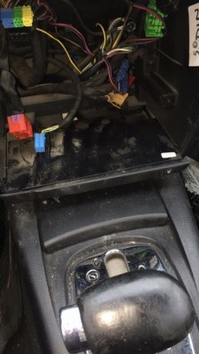

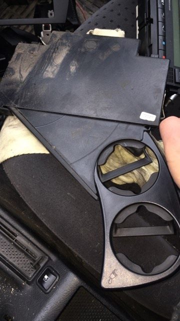

Колеги,реших да разкарам лайсната над пепелника/пасат 5,5/ и да сложа изкачаща поставка за чаши от Б5,коят си намерих на сносна цена.Има ли нещо особено при монтажа и тази лайсна как се маха?

zoovanka написа:Колеги,реших да разкарам лайсната над пепелника/пасат 5,5/ и да сложа изкачаща поставка за чаши от Б5,коят си намерих на сносна цена.Има ли нещо особено при монтажа и тази лайсна как се маха?
лайстната има две зъбчета отляво и отдясно. С нещо тънко бъркаш в фугата и излиза без много зор. Поставката за чаши преди да я щракнеш я почисти хубаво и смажи с тънка грес зъбните колелца докато заработи плавно и излиза леко. Монтажа е само с натискане, докато щракне, отделно после се щраква малкото капаче от ляво, гледай да са му здрави крачетата, иначе трябва да го лепиш.
И не на последно място, гледай да се отваря на дясно, защото ако се отваря наляво значи е от автомобил с десен волан и ще ти пречи на коляното, когато е отворена.

Re: Passat B5 и B5.5 - тунинг, подобрения, ремонти
Продавачът гарантира,че механизма работи и се прибира изцяло,с WD-40 ще има ли ефект?
Не казваш от къде и колко си купил поставката.
С ВД40 не се пръскат такива работи. Най добре с вазелин по колелцата.

Същата поставка миналия ден я взех за 5 лв, механизма си бачка без ядове, само трябва се махне ламаринката отпред

Има една, но механизма й не работи пак за 5 лв, трябва да се боядиса също така
