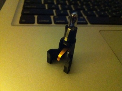

Колеги в леглото дето ляга запалката, трябва ли да има някаква крушка? Гледам,гледам ама нищо не виждам. Щот приятели когато пушат вътре, винаги извън пепелника има пепел и много кофти...

Има,колега....12V 1.5W.Сваляш пепелника и ще я видиш.

Пепелника в момента е в ръцете ми,няма никаква крушка?

Трябва да разглобиш долната конзола,крушката се намира в частта на която е запалката.

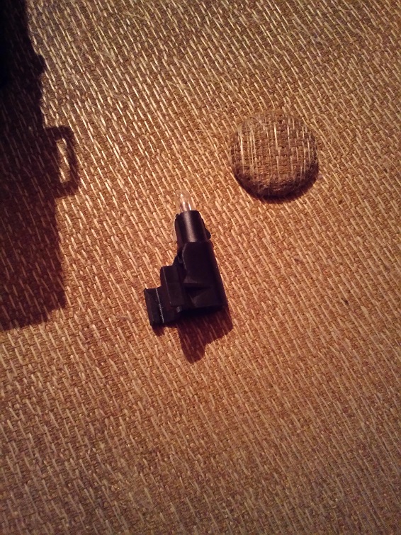

Извадих целия механизъм на пепелника,отдолу няма никаква крушка,а й незнам къде тряя се намира....?

Така ориентираш ли се?Ако крушката е здрава,провери бушона

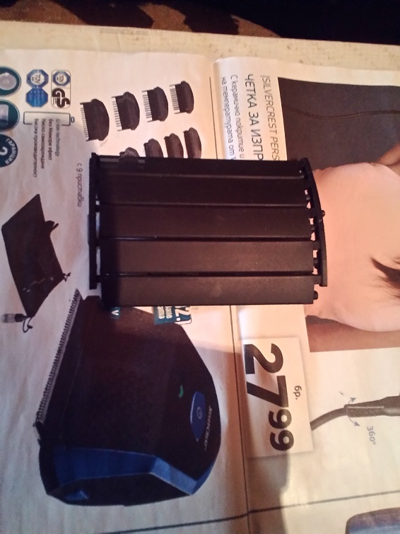

Благодаря ти, излезе с доста псувни, щот пръстите дебели и не моа я хвана. Имам друг въпрос, как точно аджеба излиза женското на запалката, смених крушката светна, но свети зелено. Приятел ми даде малката пластмаса "червена", но незнам сега как да я изкарам да я сменя? Също така, крайните духалки, механизма за отваряне/затваряне на вратичката, явно се е прецакал разглобих духалката, но незнам как точно трябва да е правилно, къде търся проблема?
