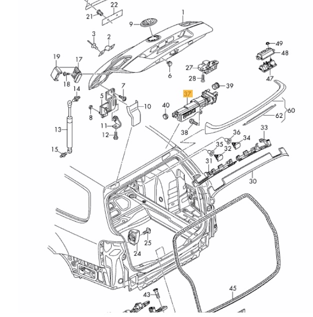

някой има ли информация какво е необходимо, за да се инсталира ел.отварящ се багажник на пасат комби?
отворих кората, заради един теч на течност за чистачката и гледам че ел. инсталацията има един свободно висящ куплунг, който стига точно до мястото на бутона за затваряне ...
DoH_KuXoT
Мнения: 6347
Re: Passat B7 - тунинг, подобрения, ремонти
Мнениеот DoH_KuXoT » Пон 21 май 2018 14:25
от схемата 2 ел.мотора по номер 37 (3AF 827 383 A и 3AF 827 384 A ) цена 900лв/брой нови ое клиент.
панти с шлицов отвор за осите на ел мотора, ел.инсталации, бутони обучение и т.н.
Ако има донор от , който да си сваляш има смисъл , но нови е безпредметно скъпо.
