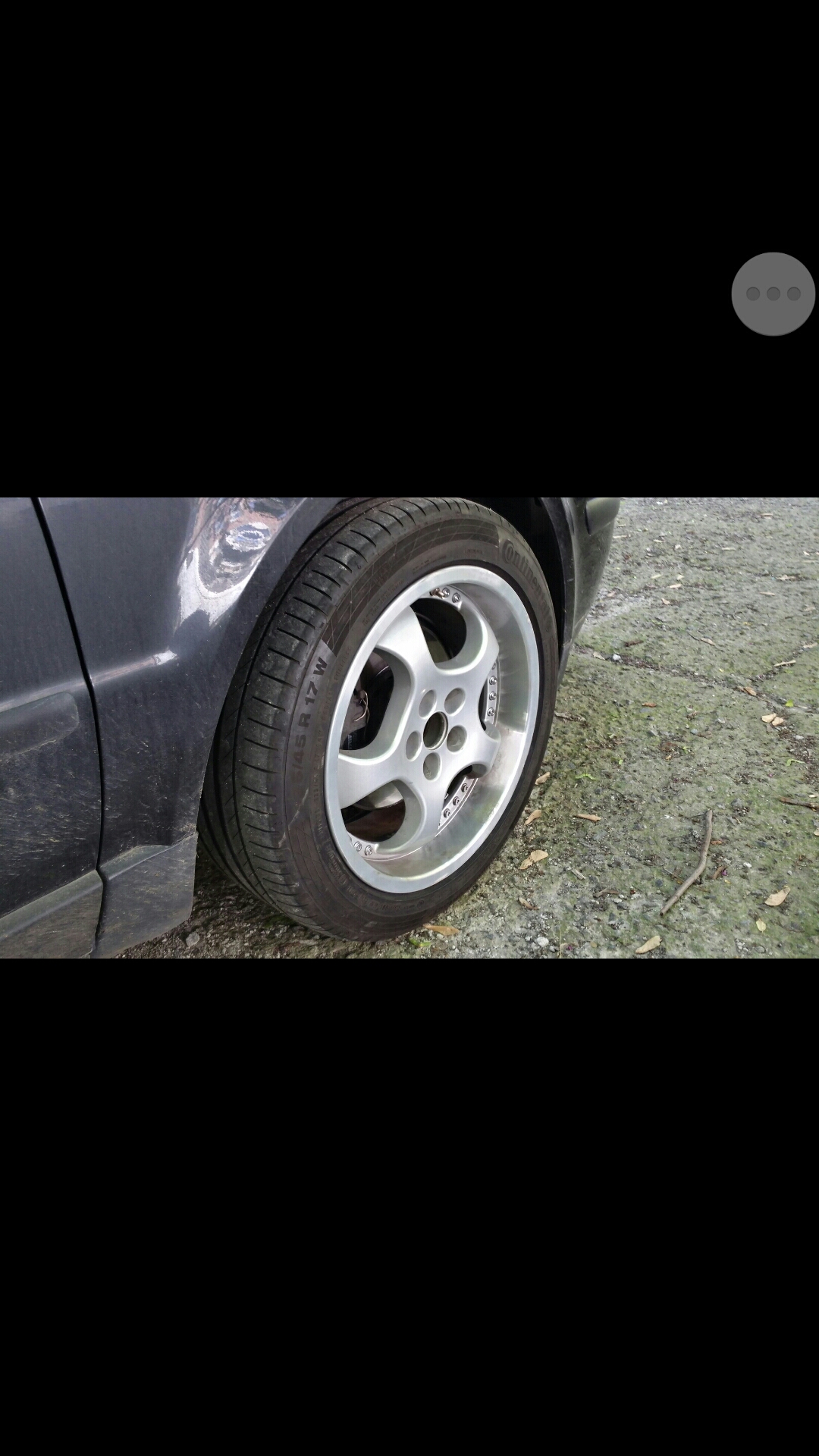

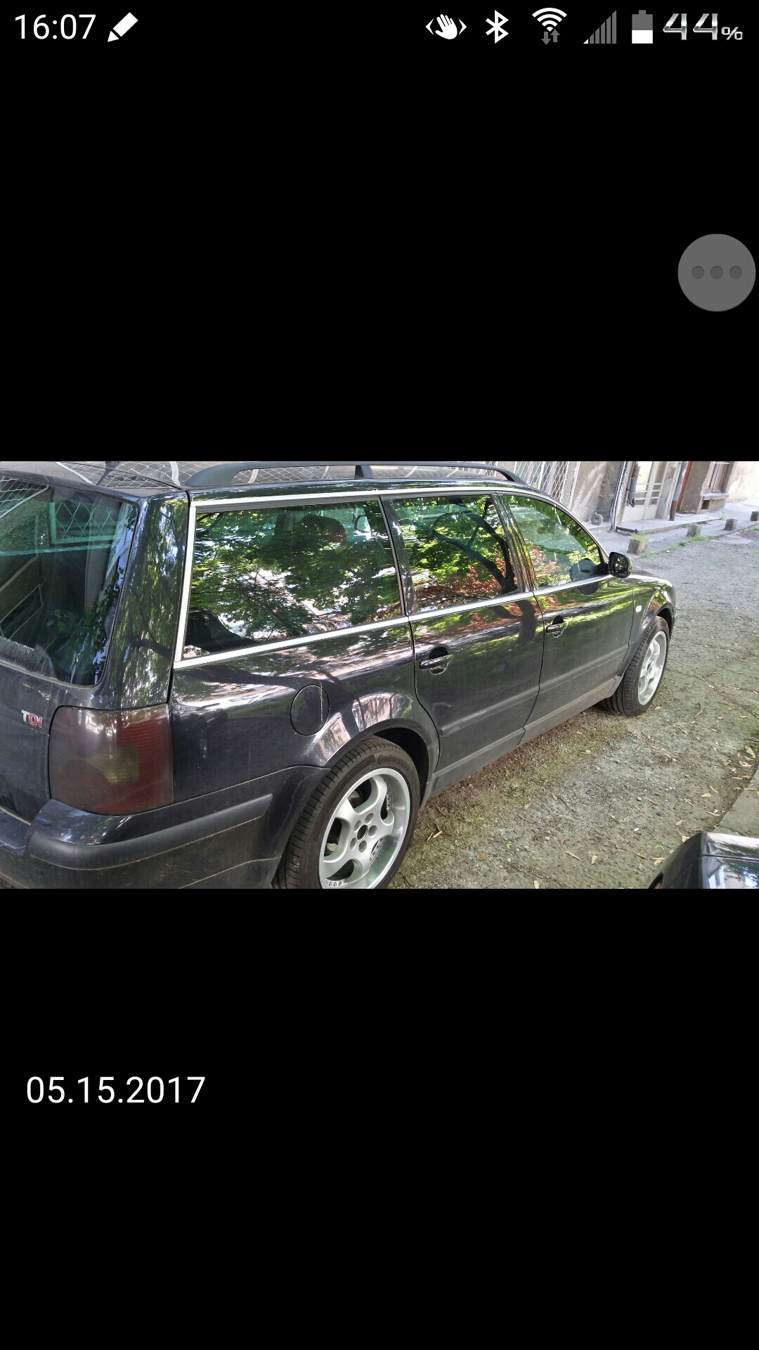

Готов съм с новите джанти,наложи се да им слагам и фланци,рязане на болтове и т.н.Да попитам,имате ли идея откъде да намеря капачки с емблема на vw.?

От "прее..алник".
Или от Али-то.
Наскоро от Али-то си взех емблеми и капачки за 25лв.
Само едната емблема се предлага за 40лв у БГ-то.

Ужасссс....Предполагам са на размери и трябва да измеря централния отвор.Той се води 57,1 ама дали това е и за капачката размер ?!? :11

Не.
Диаметъра с шублера и те така те...
