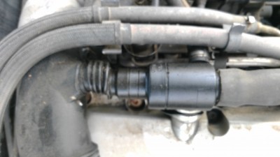

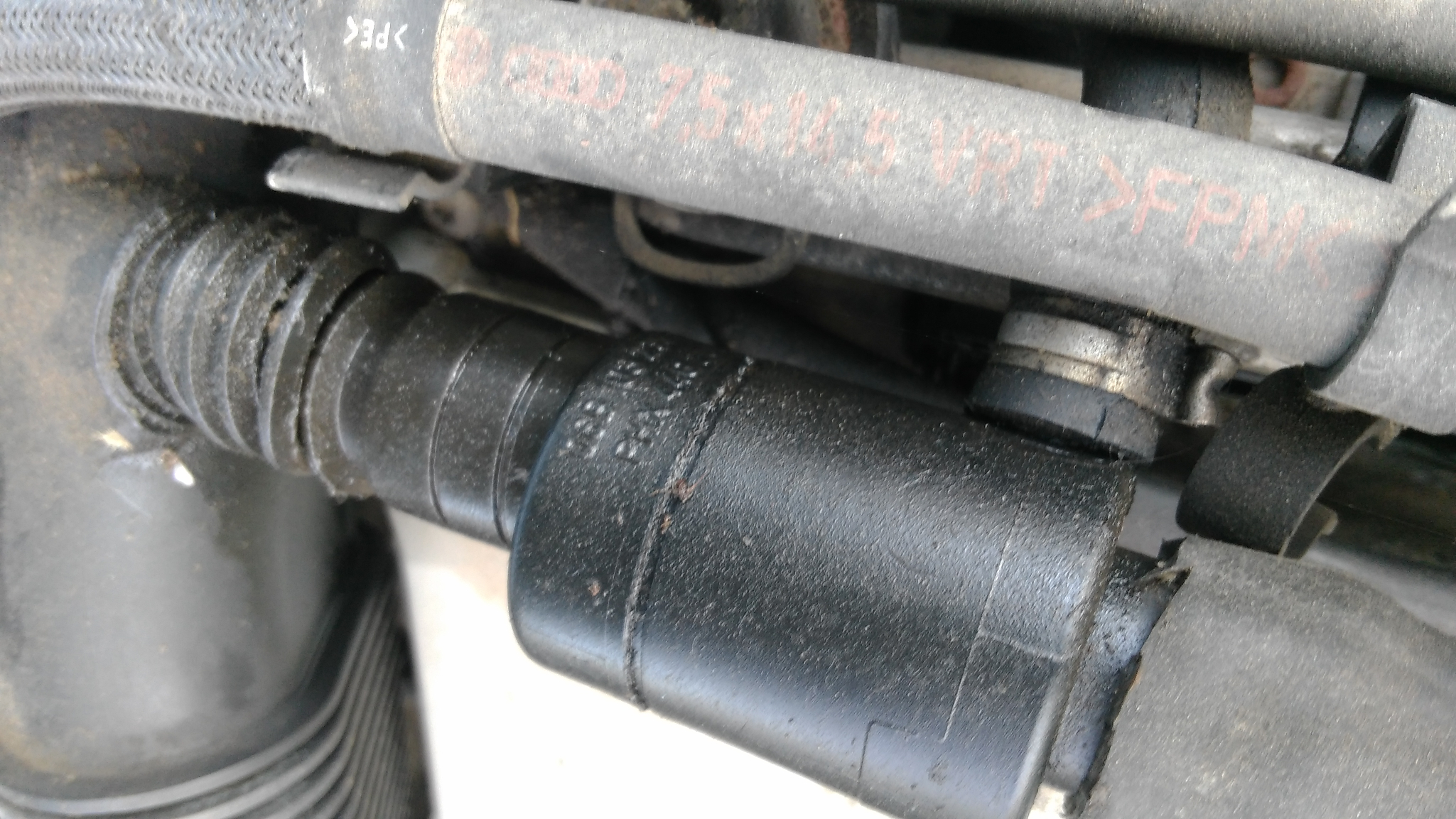

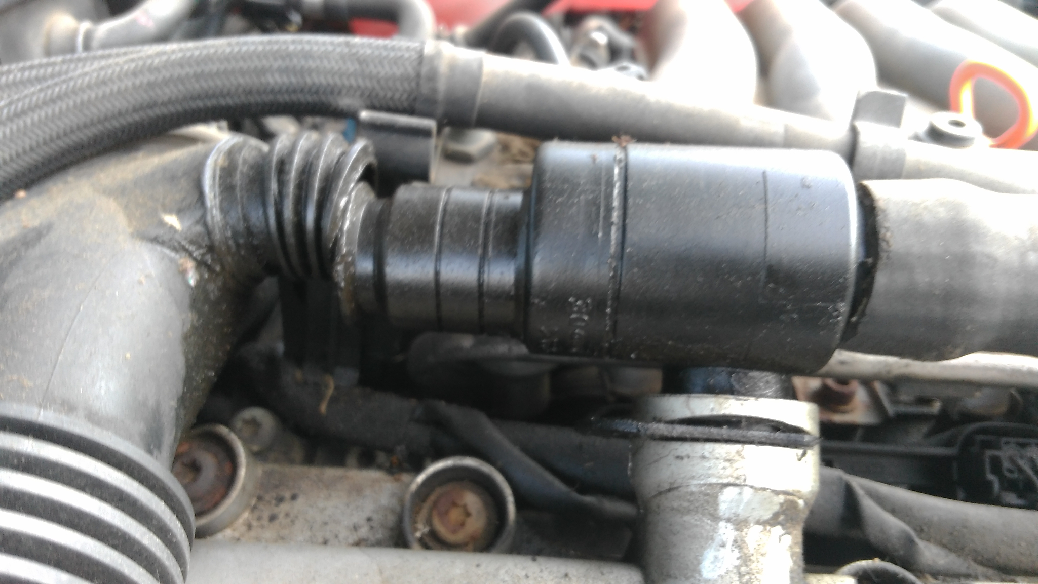

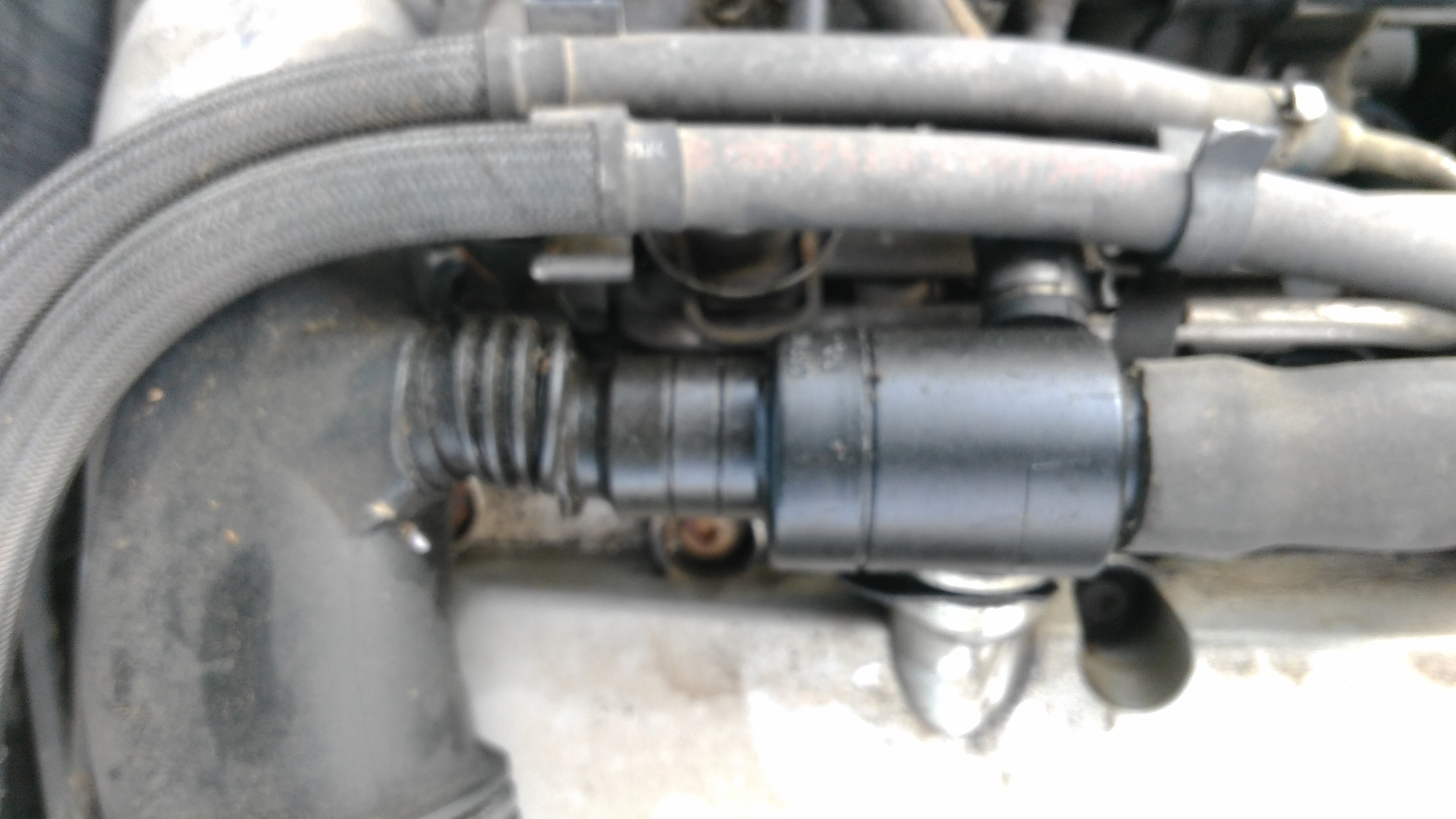

Здравейте колеги. Пасат Б5.5. 2.0i 24v... под кората на мотора има един клапан за газове от мотора,който се включва в тръбата към въздушния филтър. Как се води този клапан.

Да 20v... Моя грешка.Втора ръка или ново да търся. Че ми се струва,че това няма да стане. И сигурно причината за мененеро на оборотите е от него..

Това не е ли скъсано. Аз за това питам за него,защото мисля,че се е скъсало там...
Re: Passat B5 и B5.5 - тунинг, подобрения, ремонти

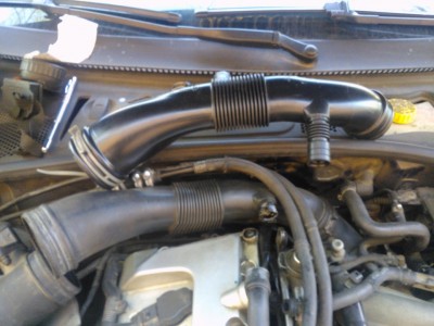

ами ти питаш за клапана, за него ти казах първо. Скъсан е маркуча при теб ето снимка на здрав и скъсан да се ориентираш. Не виждам проблем да е втора употреба, стига да е здрав, това си личи с един поглед, ако го огледаш наживо. Нов е 125лв клиент. Ето ти и парт номерата , ако си ALZ --- 06B 129 627 E , ако си с ALT ---3B0 129 627 - Intake air hose. Сложи един по дебел маркуч така, че да е плътен от двете страни и пробвай , за временно решение става. Но това е 100% виновник за заглъхване, неравномерна работа, придръпване и т.н. от там "краде" неизмерен от дебитомера въздух. На бензин е зле работата , но ако си и с газ проблема става още по-осезаем.
