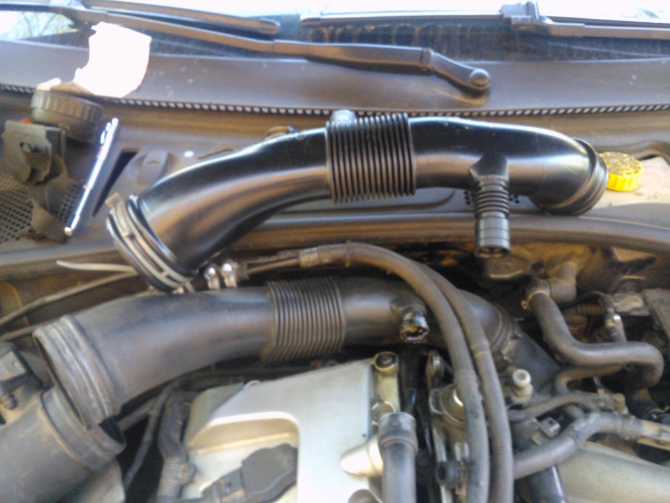

Здравейте колеги. Пасат Б5.5. 2.0i 24v... под кората на мотора има един клапан за газове от мотора,който се включва в тръбата към въздушния филтър. Как се води този клапан.

bleeder valve - 06B 103 235 G

Мнениеот ACURA_Sport » Съб 23 сеп 2017 19:48
Да 20v... Моя грешка.Втора ръка или ново да търся. Че ми се струва,че това няма да стане. И сигурно причината за мененеро на оборотите е от него..

ACURA_Sport написа:Втора ръка или ново да търся.
според джоба, трябва да е здраво, вече избора е твой
ACURA_Sport написа:Че ми се струва,че това няма да стане.
кое ти се струва, че няма да стане ?
ACURA_Sport написа:И сигурно причината за мененеро на оборотите е от него..
възможно е , а извадения маркуч защо не си е на мястото ?

Мнениеот ACURA_Sport » Съб 23 сеп 2017 20:03
Това не е ли скъсано. Аз за това питам за него,защото мисля,че се е скъсало там...

Мнениеот DoH_KuXoT » Съб 23 сеп 2017 20:22
ами ти питаш за клапана, за него ти казах първо. Скъсан е маркуча при теб ето снимка на здрав и скъсан да се ориентираш. Не виждам проблем да е втора употреба, стига да е здрав, това си личи с един поглед, ако го огледаш наживо. Нов е 125лв клиент. Ето ти и парт номерата , ако си ALZ --- 06B 129 627 E , ако си с ALT ---3B0 129 627 - Intake air hose. Сложи един по дебел маркуч така, че да е плътен от двете страни и пробвай , за временно решение става. Но това е 100% виновник за заглъхване, неравномерна работа, придръпване и т.н. от там "краде" неизмерен от дебитомера въздух. На бензин е зле работата , но ако си и с газ проблема става още по-осезаем.

Мнениеот ACURA_Sport » Съб 23 сеп 2017 20:29
Много ти благодаря за съдействието. ;)

Мнениеот DoH_KuXoT » Съб 23 сеп 2017 20:31
за нищо , я цъкни тук https://www.megaparts.bg/product/2010471695 вече дали не е спукан на същото място никой не може да ти каже, но пък е на добра цена
