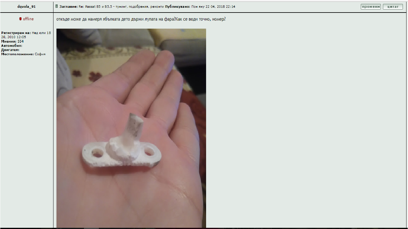

откъде може да намеря ябълката дето държи лупата на фара?Как се води точно, номер?

dqvola_91 написа:откъде може да намеря ябълката дето държи лупата на фара?Как се води точно, номер?
[img]https://lh3.googleusercontent.com/ixW-hHQHJZsmDDnnijmc
линка не работи
