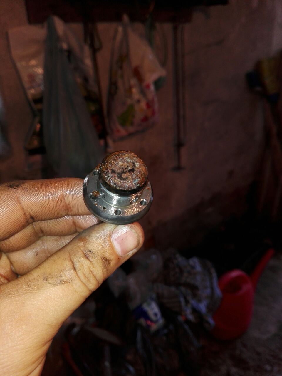

Колегата Крис вече ви е казал, но и аз да споделя моя опит. И на мен ми задържаха и двата апарата отзад и причинителите бяха буталата на апаратите, където стои автоматичния регулатор на ръчната. Ако регулаторите не се движат е нормално да задържа. Принципът им на работа е следния: регулатора се движи по ос със резба като при износване и намаляване на накладките регулатора излиза и избутва буталото навън, за да са по-ефективни спирачките и да хваща ръчната. Когато влязат гадости вътре в буталото, ръждясва регулатора и се бетонира. Това оставя буталото във изскочила позиция. Проблема е че задни бутала за vw се продават само на едно място в България (търсих 1 месец и другаде нямаше)....

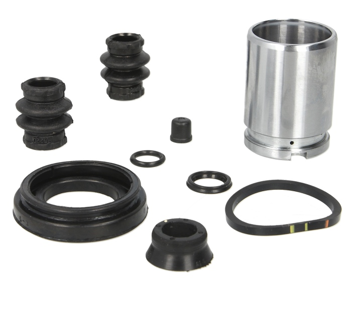

В интеркарс или аутокели има ремонтни комплекти...и всеки търговец на дребно ще ви ги достави...

Няма ги, проверявал съм. Има само стандартните уплътнения, никъде няма бутала със регулатор, само кухи бутала.

Intercars имат отделно само бутало, както и комплект бутало с всички уплътнения

Както и аутокели, просто буталото е кухо.

Ей тия две фирми много големи, цели бутала и гумички имат за апарати. Според мен говорите за съвсем различни неща, цилиндъра, който бута накладката е едно, механизма за ръчната, на който корозира оста е съвсем друга част от спирачния апарат.
п.п. И изобщо не е трудно изваждането му от корпуса на апарата, просто са нужни подходящи дълги зегер клещи.

Оста не ръждясва(поне не и често). Може да се повреди механизма на ръчната който е нещо отделно. Най-често срещания проблем е да клеяса и залепне регулатора за буталото.

В задния ремонтен комплект действително няма вала за задвижване на ръчната спирачка втилката в която лагерува пружината и планката за жилото. Не ми се е налагало да ги търся но предполагам че могат да се намерят. Всичко останало в апарата е във ремонтен комплект.

mitko85 написа:Според мен говорите за съвсем различни неща, цилиндъра, който бута накладката е едно, механизма за ръчната, на който корозира оста е съвсем друга част от спирачния апарат.
:th_up , обаче тази осичка в повечето случай е надрана и яде бързо уплътнението. Не е много трудно само дето трябва да свалиш целия сп. апарат :Mr Green Fun
