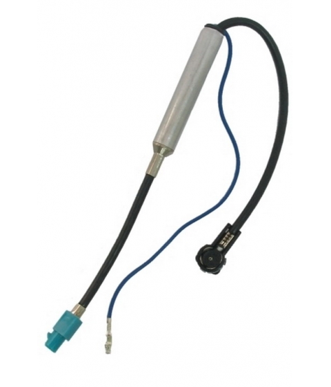

Това с антенния усилвател е рутинно - 10-15лв.

Re: Passat B5 и B5.5 - тунинг, подобрения, ремонти
Eто ти 1 тема от 2014г по твоя проблем , че даже и от нашия форум :
viewtopic.php?t=423167
Моето решение.
- Прикачени файлове
- kabel-preh-avtoant-s-usilvat-7303.jpg (78.56 KиБ) Видяна 3881 пъти

Бях в специализиран сервиз за авторадио, прегледаха антената, радиото хваща 99,9% от радиоканалите в Пловдив, според специалистите в Германия сигурно са минали на дигитален стандарт, затова с моето радио там не мога да хвана свястна радиостанция.
"Услугата" ми струва 10 кинта плюс 5 кинта бакшиш за монтьора.
Проблема ти е някъде другаде не в радиото.
