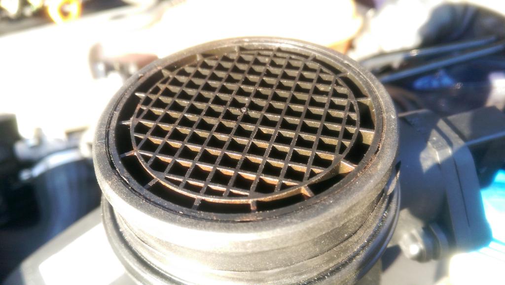

Искам да си сменя дебитомера защото през ден-два ми дава грешка 17536 Gemisch zu mager/бедна горивна смес, а когато ми светна мотор чека в Сърбия прочетох и грешката 16486 Luftmassenmesser Signal zu klein G70/ Дебитомера отчита малък дебит.
За да проверя точно какво трябва да купя свалих дебитомера

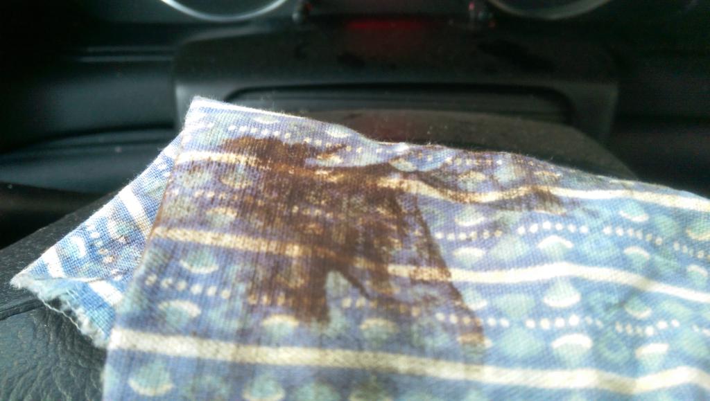

Обаче по дебитомера и в смукателната тръбо между въздушен филтър и турбо има кафяви отлагания
Някой има ли идея от какво се получава този кафяв наклеп?

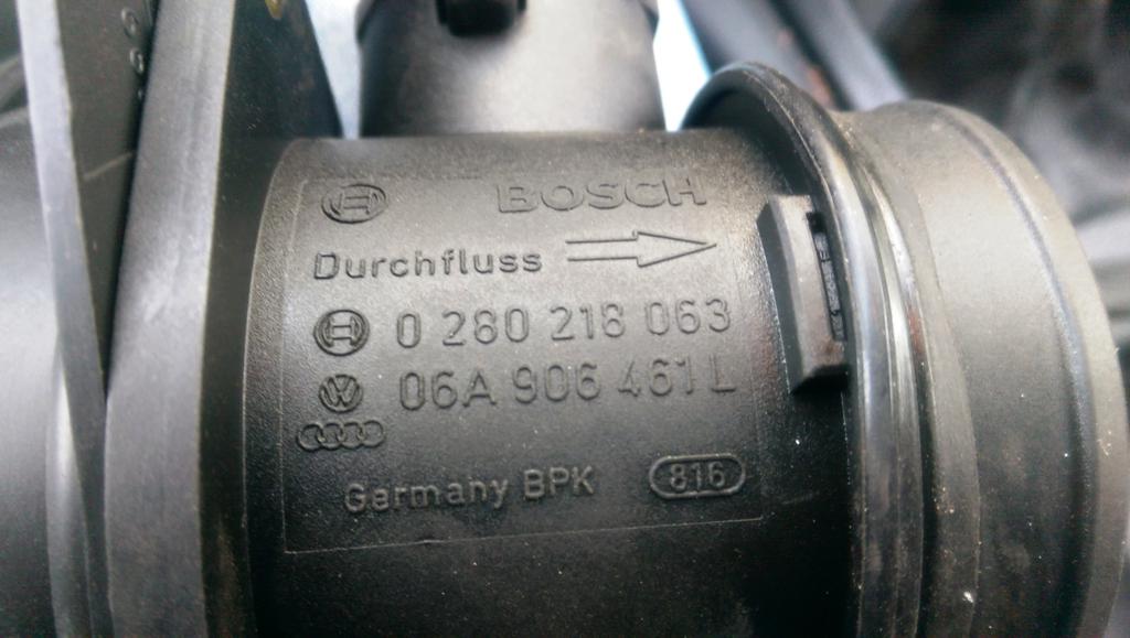

Монтираният дебитомер е Бош 0 280 218 063 или VW 06 A 906 461L, когато го потърся по сайтовете за продажба на резервни части ми излиза, че той е за пасати до 06.2001 година, а моят е от 11.2001.
https://www.autopower.bg/%D0%B4%D0%B5%D ... 99643.html
Как да си намеря оригиналния дебитомер? Може ли този монтиран дебитомер да е причина за грешката? Мога ли да го почистя със шпрей за спирачни барабани?

За дебиломера няма ли специални спрейове за почистване?

Дебитомерите са два типа:
1. С нажежаема жичка (Heißdraht), тях можеш да ги чистиш с разредители и квото още се сетиш.
2. С нажежаема плоскост (Heißfilm), те не подлежат на почистване, понеже им се сваля чувствителния филм, който всъщност "мери" въздуха

Куртев, намери ЕТКА или някой с достъп до нея да ти скива какъв дебитомер е при твоята кола.

Може и със спрей за спирачки но трябва да го разглобиш.След почистване го остави да изсъхне не се забърсва за да не се повреди.Сменяш ли редовно въздушния филтър.

Мнениеот Курт Деликуртев » Сря 03 окт 2018 23:36
Намерих един руски сайт в немския форум на ФауВе, ама нещо не е наред, кутията на въздушния филтер е с друга конструкция. Затова моля някой с вход в истинската ЕТКА да ми види оригиналния дебитомер.
Сменям редовно филтъра, дори се доказа без да е достатъчно замърсен.

Дай номер на рамата на автомобила.

Нямаш нужда от цялата конструкция на дебитометара.Извади самия сенсор държи се с две видии на него има номер по които търсиш нов ако почистването не свърши работа.А за филтъра минимум 1 в годината.
