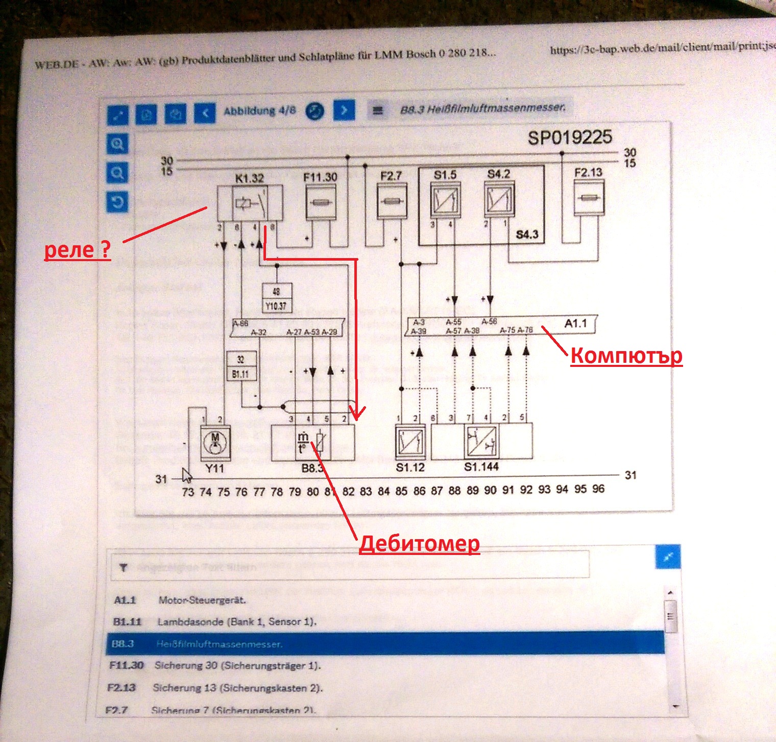

Днес получих данните за двата дебитомера, на пръв поглед имат еднакви характеристики.
Изпратиха ми и схема на свързване, добрата новина е , че захранването на дебитомера не идва от компютъра. Някакво реле с означение К1.32.
Сега трябва да търся какво е това реле и къде да го намеря. Ако има някой с достъп до autodata моля да ми помогне!
Много ме изкушава да го захраня от друго място с 12 волта, с едно бушонче за защита, може би само пробно!?!? Да го правя ли?
