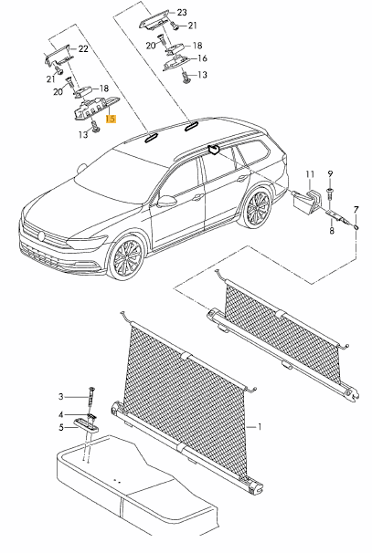

President написа:Преди около месец във ФВ ми ъпдейтнаха дискавър про-то заради сервизна акция по техни думи, но отново няма лога. Ще пробвам по първия начин и ще споделя резултата.
Между другото ми попадна щора за багажото отделение като тази - https://rover.ebay.com/rover/0/0/0?mpre ... 3800921021
Да знаете как се монтира и какво допълнително трябва, защото не знам как да я монтирам правилно
Аз имам на Пассат 5.5 тази мрежа. За да се постави, трябва да имаш специални отвори в краищата на тавана, над прозорците, където се закача, когато се опъне.
Re: Passat B8 - тунинг, подобрения, ремонти
ето всичко необходимо, пластини за закачане на тавана, над задните седалки и над предните седлаки, в случай, че се ползва при спуснати задни облегалки в целия обем на багажника и 1+1 за водач и пътник. Пластини за монтаж на щората на облегалките на задните седалки, водачи за коланите .

Аз имам само щората - номер 1 в схемата. Малко ми е трудно да разбера къде точно да я поставя. На гърба на задните седалки няма никакви маркировки за това. Аз си мислех, че се закача по някакъв начин за щората за покриване на багажника, но уви не е така явно.

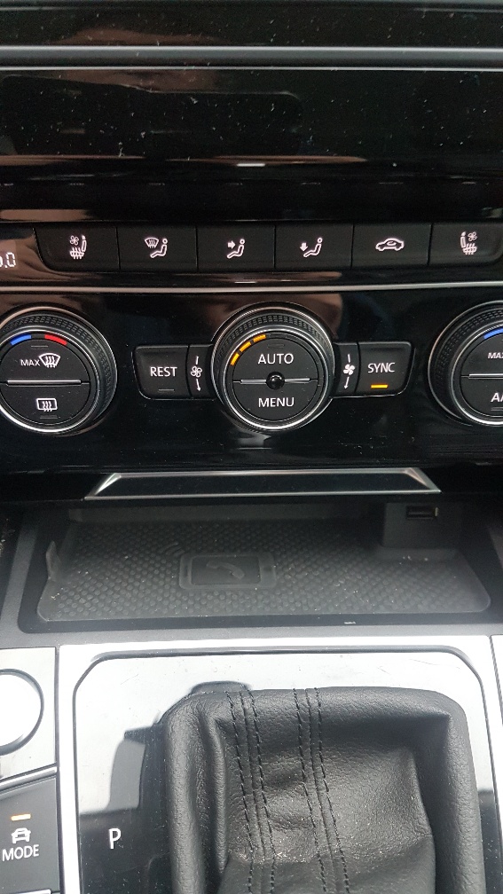

Колеги това на снимката безжично зарядно ли е или усилвател на сигнала.
- enis.ismail
- Мнения: 47
- Регистриран на: Пет 25 окт 2019 8:51
Усилвател на сигнала.

President написа:Аз имам само щората - номер 1 в схемата. Малко ми е трудно да разбера къде точно да я поставя. На гърба на задните седалки няма никакви маркировки за това. Аз си мислех, че се закача по някакъв начин за щората за покриване на багажника, но уви не е така явно.
Здравей колега,
В ръководството https://drive.google.com/file/d/18TgRmy ... oPt-q/view на страница 314-315 е описано как се захваща.
