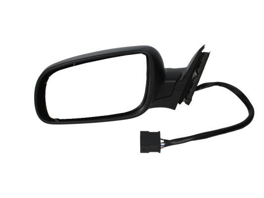

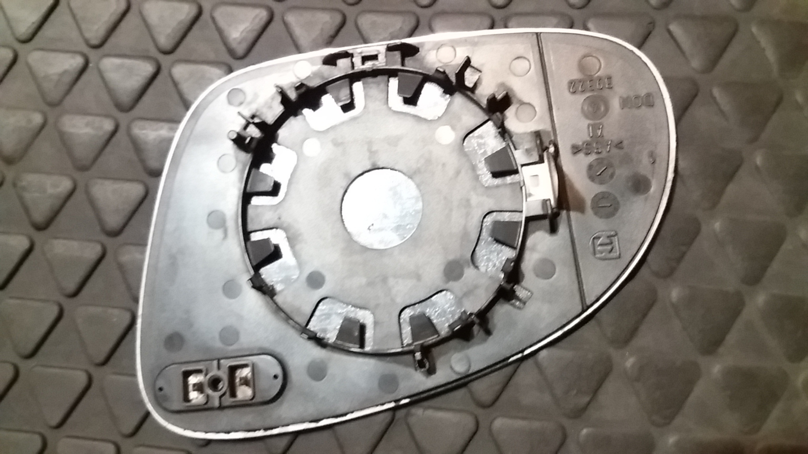

Един въпрос, че се мъчих да с търсачката и не успях. Днес ми падна стъклото на лявото огледало, еднакви ли са стъклата за левите огледа на Б5 и Б5.5 ако има значение огледалото ми е с мигача? дали мога да взема от Б5 и само да го щракна като сложа и буксите за отоплиение.

Не стават. Огледалата, с мигач в тях се монтират само на В5.5 от последните около две години от производството на модела.

Питах за стъкло няма да свалям цялото огледало заради стъклото, до колкото разбрах тези след 2004-та са с по-широки букси.

От това което си писал по-горе колега се разбира, че имаш В5.5, за мен е очевадна разлика в стъклата/огледалата. Друг е въпроса, ако имаш стъкло от В5 и искаш да го наместиш в огледалото на В5.5. Според мен горният ляв ъгъл би опрял в корпуса на огледалото.
По отношение на буксите за свързване на подгрева на В5.5:
Пробвай и ако решиш постни снимка тук.

купих днес едно тайванско и пасна, работи и подгрева, но ще продължа да търся оригинално, ако изпадне на добра цена. На опаковката Голф/Пасат ги дават с 1 и също стъкло. Човека който ми го продаде каза , че на Б5.5 след 2004-та буксите са 1 идеа по дебели друга разлика нямало.
