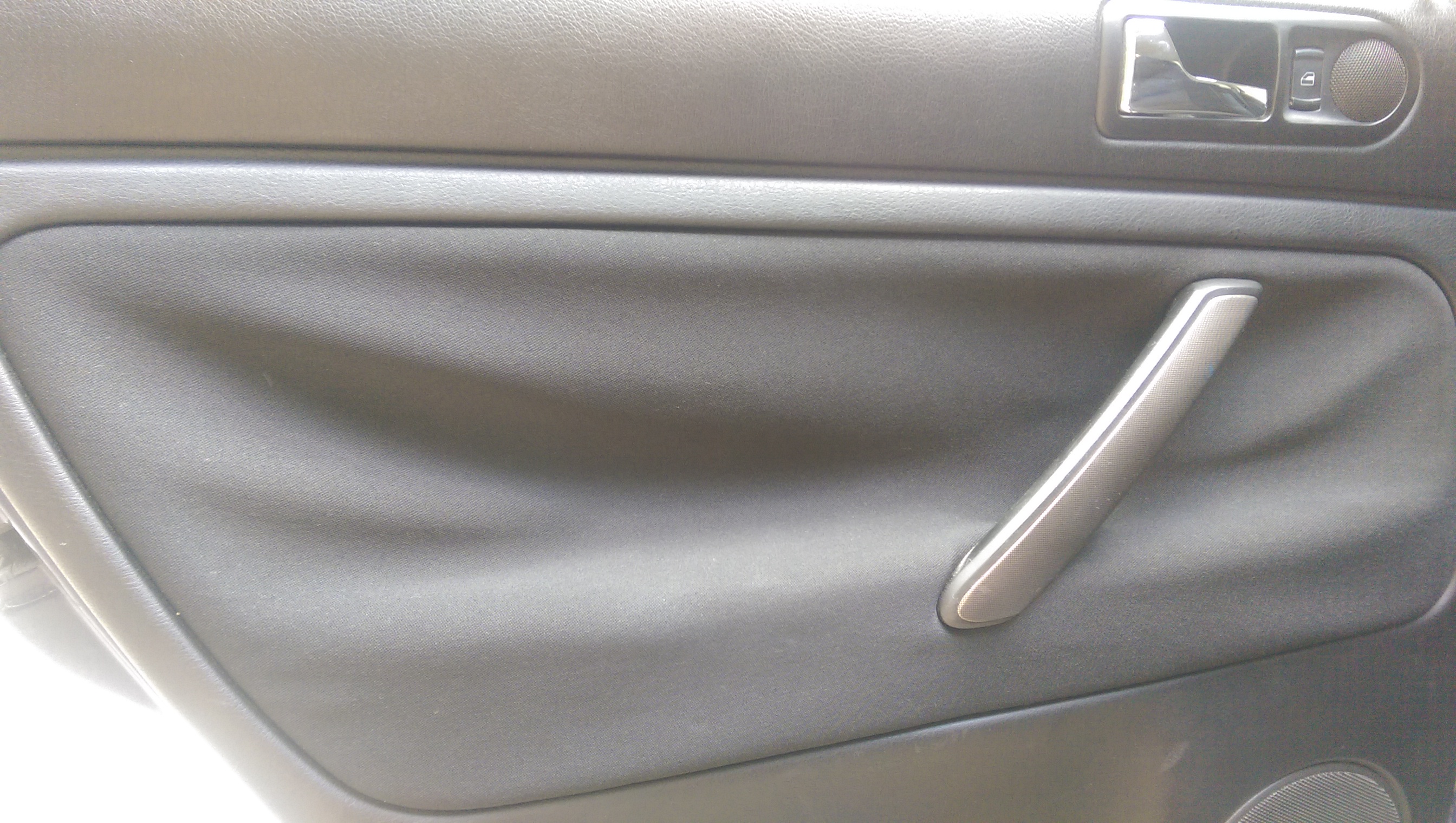

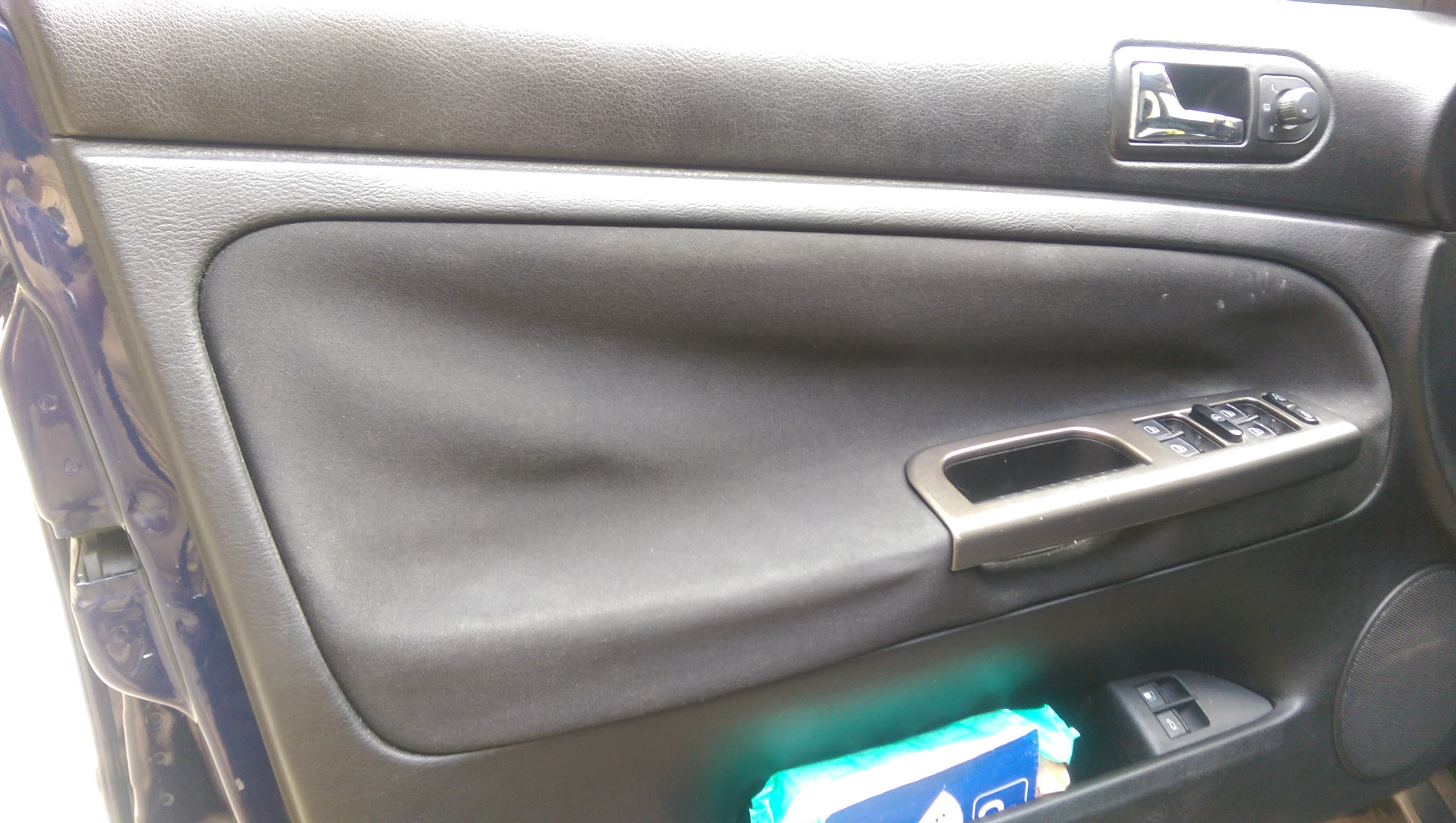

Колеги, оставих си колата на вътрешно почистване, тапицерията на всички врати провисна.
Предна врата
Задна врата
Това как се оправя? Моля за мнения!
