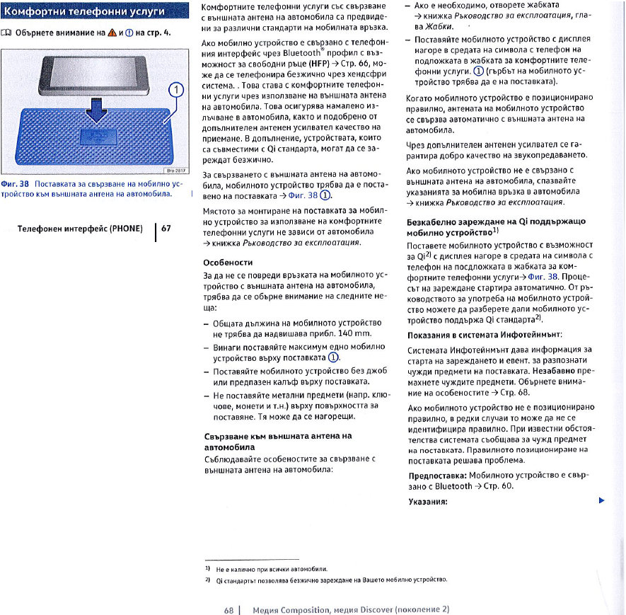

bikele написа:Колеги това на снимката безжично зарядно ли е или усилвател на сигнала.
И двете.

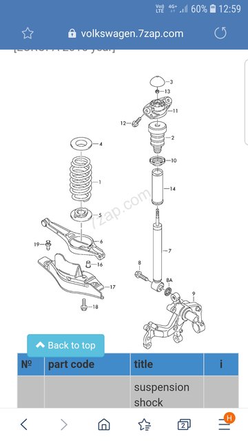

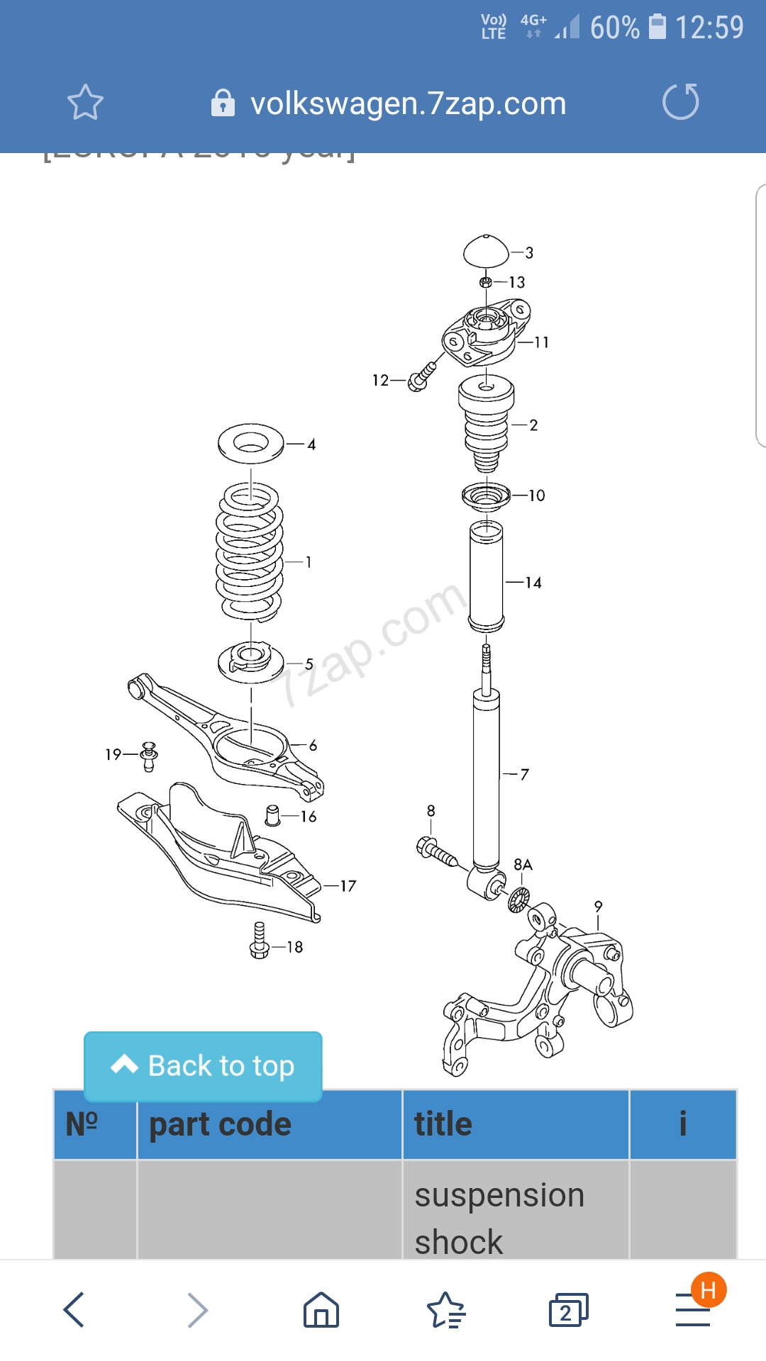

enis.ismail написа:Болт номер 2 е. Номер 1 не го гледай, той не играе роля при разглобяването. Развих с камък еврейска звезда (размер не знам, който пасне).
А дупката за куката е точно в средата на капака под тая хромирана лайсна. Най-добре първо си намери кука, че само с ръце не виждам как ще стане. Аз ползвах един ченгел от твърда тел, с който закачаме суджуците. [emoji14]
