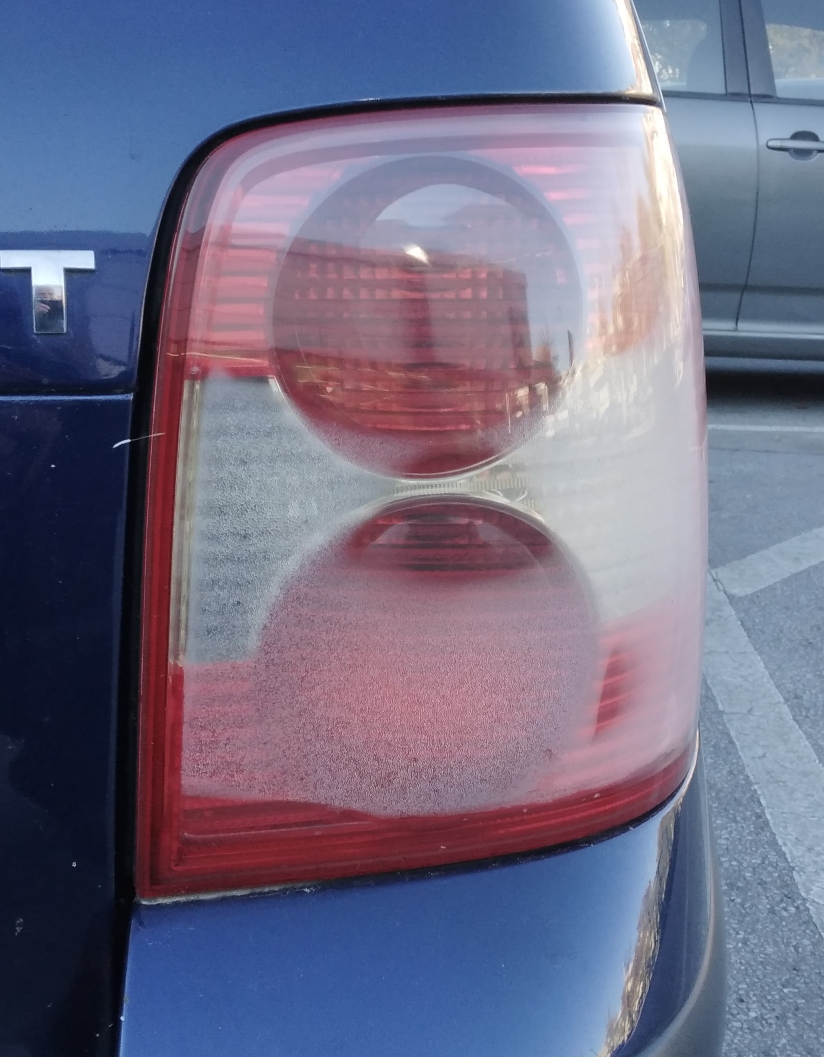

Здравейте колеги, на моят Пасат Б 5.5 с появи запотяване на заден десен стоп.
Досега не съм имал проблем, какво е станало?

Много е вероятно уплътнението на стопа да се е смачкало и да навлиза вода. Която после се изпарява и оттам тоя ефект.

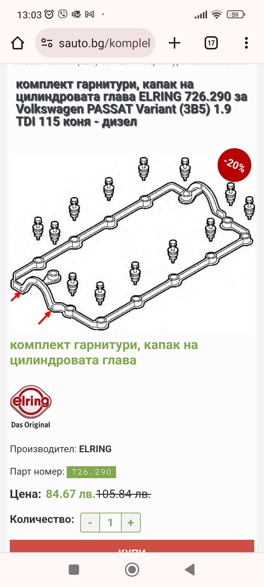

Виж двете стрелки които съм нарисувал, това са едни "израстъци" в гумата за фиксиране, има два модела гарнитури с различно разположение на тия неща от двете страни на овалите около вала. Иначе съм виждал и строшени капаци там, криви капаци и т.н.т Ако не са уцелили гарнитурата и просто са пляснали не точната също ще тече, ако не е стегнат правилно капакът или е крив по кройщата ще тече, ако не е почистено хубаво по ъгълчета на вала и обезмаслено да се сложи по капка силикон също ще тече. Може и при ремонта на главата да не са залепили правилно първата и последната черупка които държат разпределителния вал, може от гарнитурата на тандем помпата да маже, варианти много, трябва да се огледа и тия работи да се монтират като хората от човек който наистина знае какво прави

К.Одаджийски написа:Виж двете стрелки които съм нарисувал, това са едни "израстъци" в гумата за фиксиране, има два модела гарнитури с различно разположение на тия неща от двете страни на овалите около вала. Иначе съм виждал и строшени капаци там, криви капаци и т.н.т Ако не са уцелили гарнитурата и просто са пляснали не точната също ще тече, ако не е стегнат правилно капакът или е крив по кройщата ще тече, ако не е почистено хубаво по ъгълчета на вала и обезмаслено да се сложи по капка силикон също ще тече. Може и при ремонта на главата да не са залепили правилно първата и последната черупка които държат разпределителния вал, може от гарнитурата на тандем помпата да маже, варианти много, трябва да се огледа и тия работи да се монтират като хората от човек който наистина знае какво прави
Здравей ,къде са тези две стрелки .
