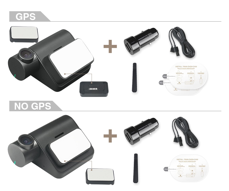

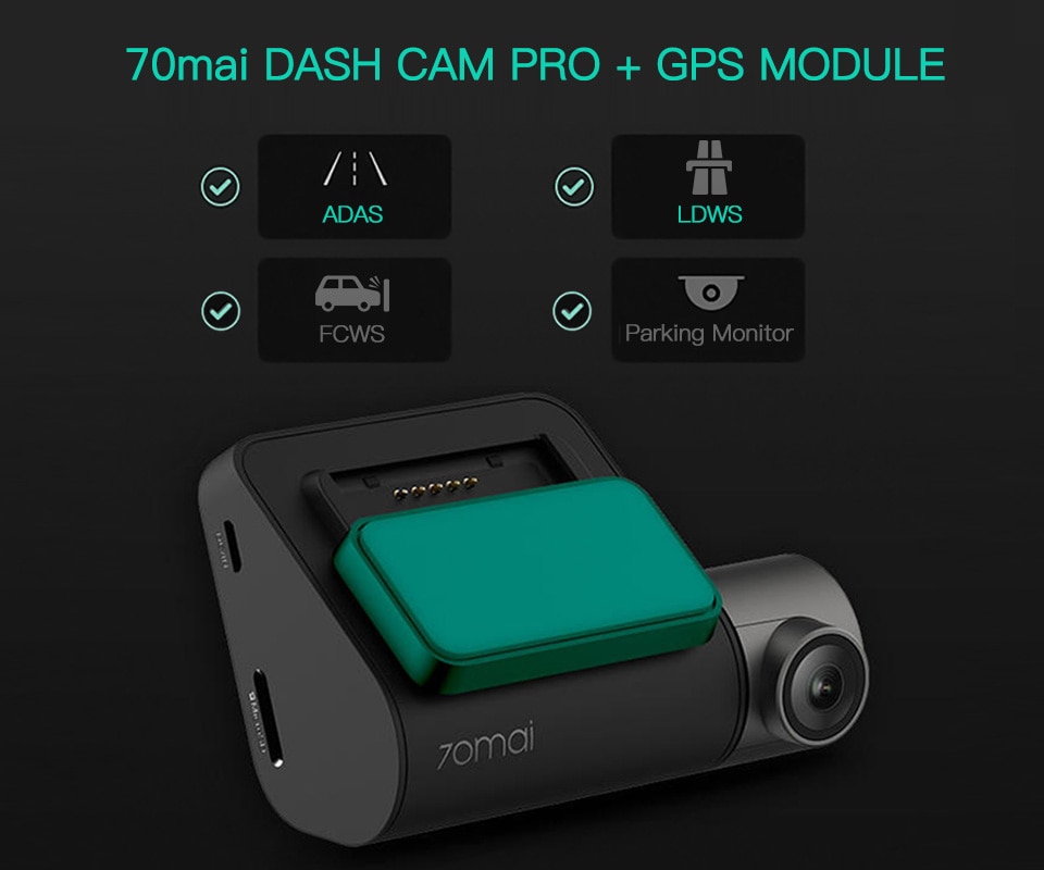

Този регистратор ми хареса, но как се захваща към стъклото ?

:arrow
