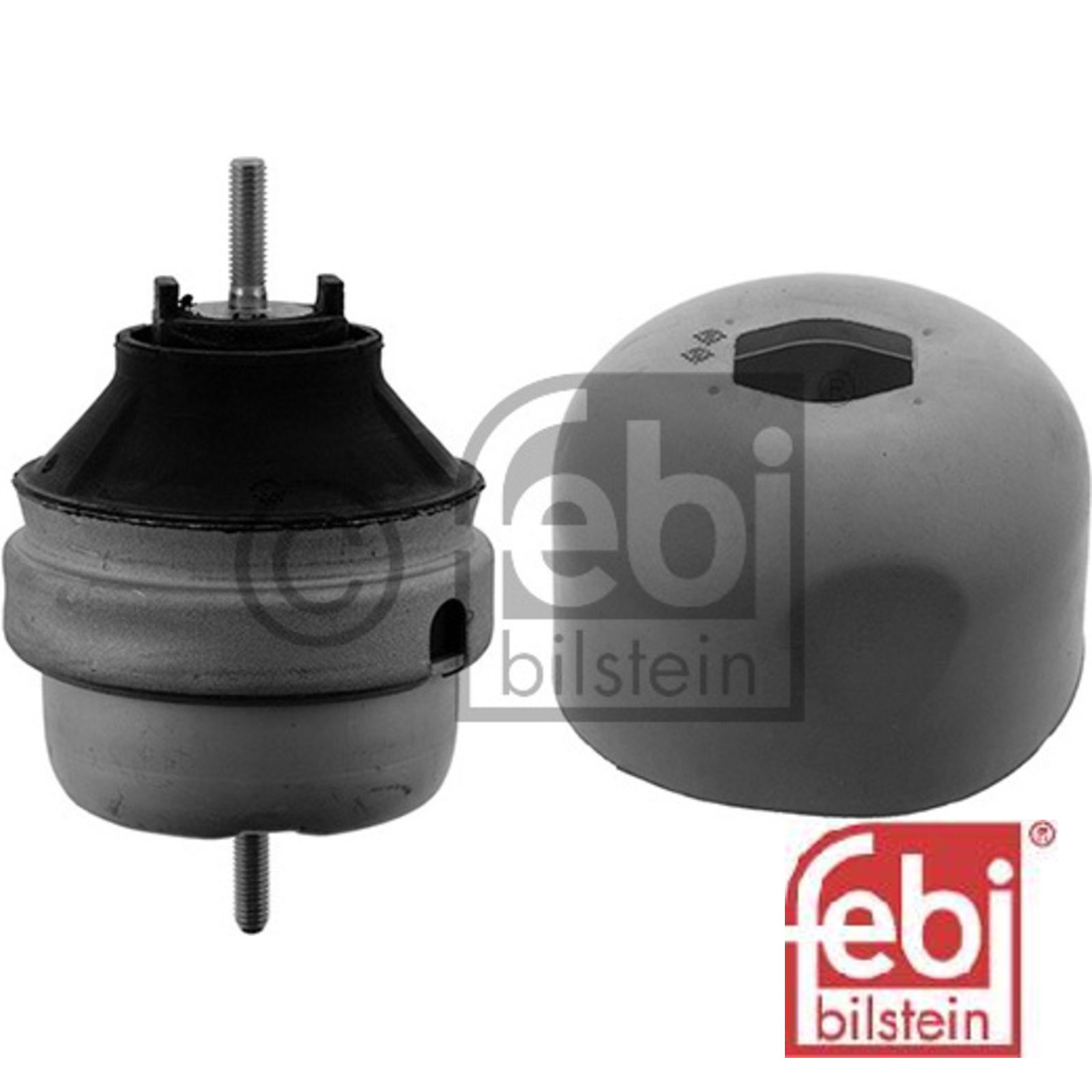

Re: Passat B4 тресе се предницата,при отпускане на съединителя
Реших да сменя двата тампона профилактично, че ме съмняват за претрисането. Искам да попитам и двата еднакви ли са за моята кола, защото този който съм прикачил на снимката го дават десен, а ляв изобщо не намирам. Според мен са еднакви , но моля някой който знае да си каже мнението. Има ли някой препоръка как се сменят, нещо особено има ли или само се развива долната гайка и се повдига мотора и се заменят или има някоя тънкост.
