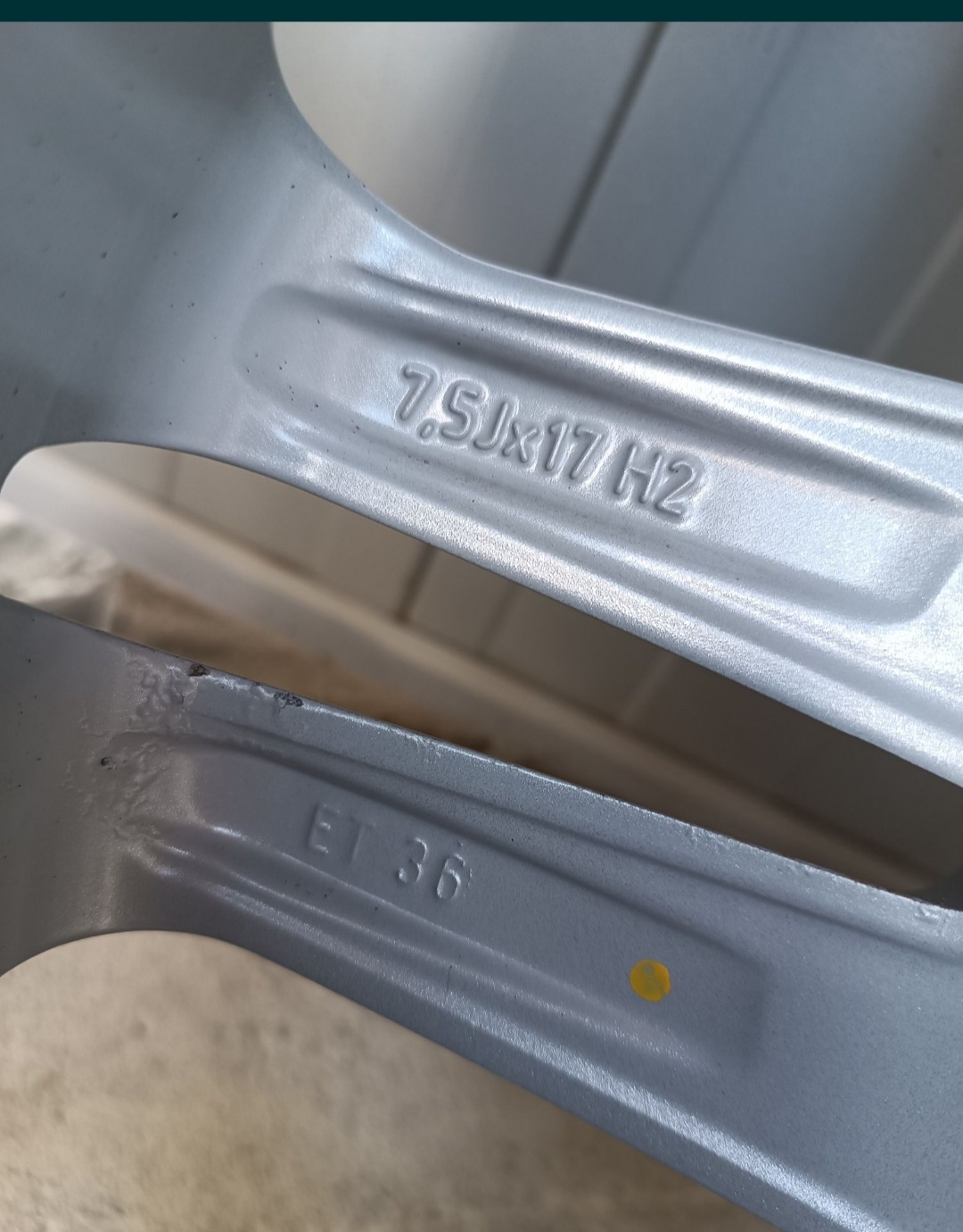

Ивайло Димов написа:Тоя офсет е от Голф 8 ,а посочения размер гуми влиза в червената зона с +24 мм в диаметър.
това значи ли,че няма да станат,и да продължаваме с търсенето ?

Джантите може и да влязат ама гумите са извън размерите които са подходящи.Придържай се към оригинала ,за 18 -ки офсета е ET 44 ,а гумите 235/45

Предвид че джантата е 7.5J офсетът няма да има значение изобщо. Но гумите са съвсем извънбрачни.

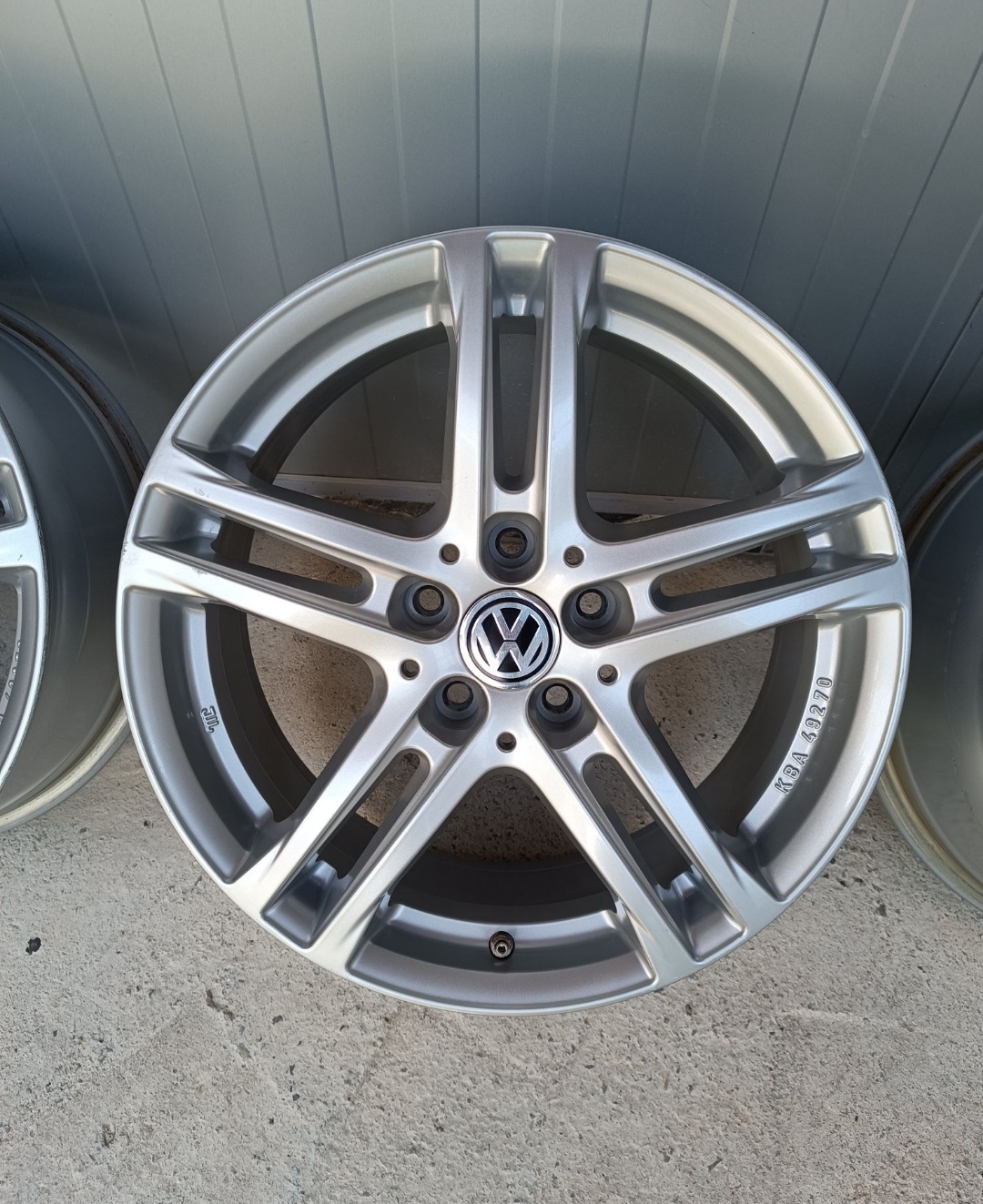

да попитам за този вариант,като гумите ще са 215/55/17,с това ЕТ,дали няма да е много навън джантата ?

Моите са 7 инчови (не като твойте 7.5) на ЕТ 38 с 215/55/17 и си стоят бая навътре във веждите.
Допускам, че твойте джанти с 215/55/17 гума ще пасне идеално. Няма да са прекалено навън.
