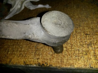

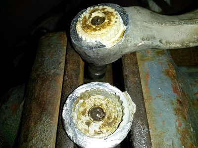

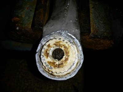

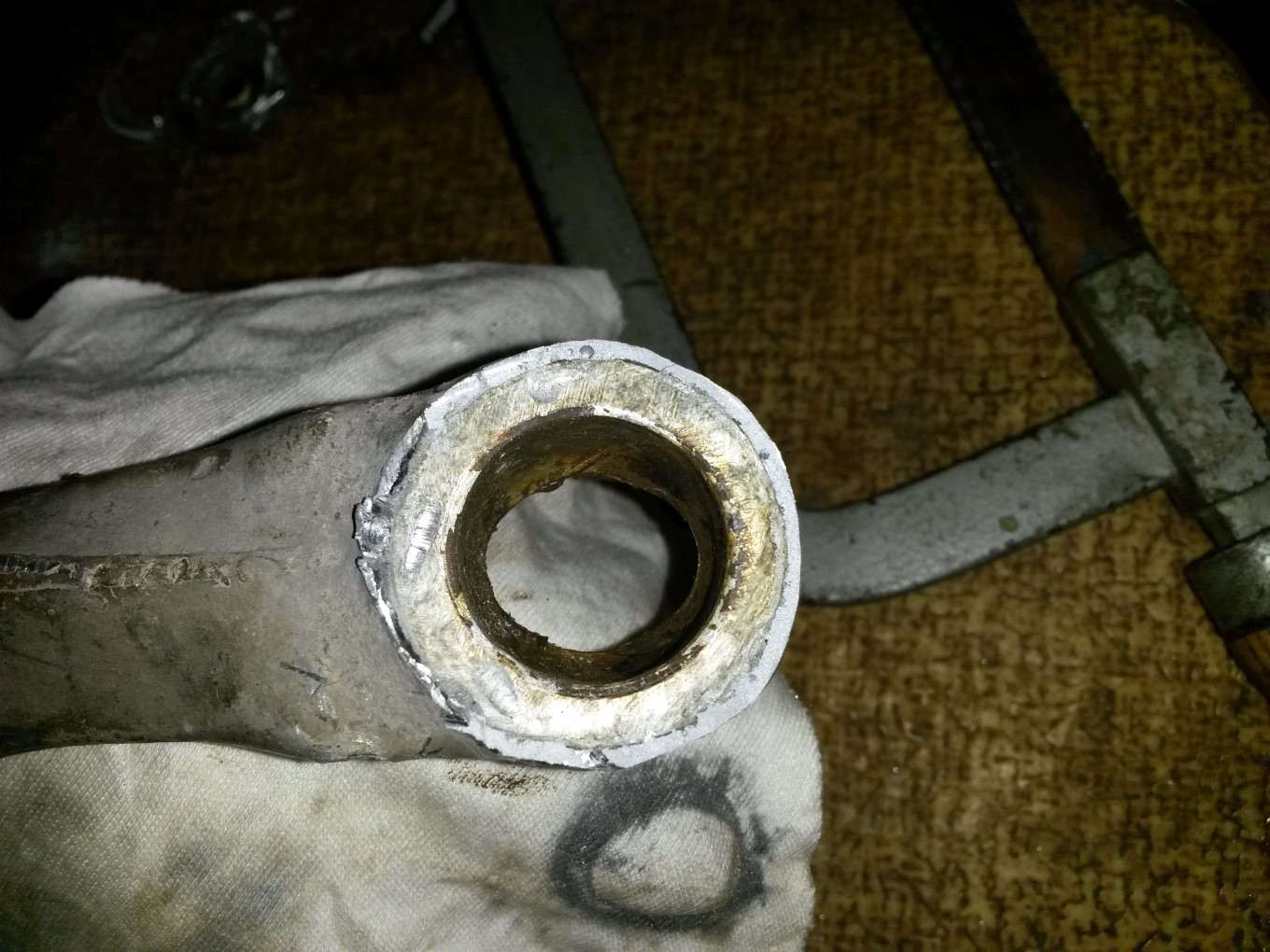

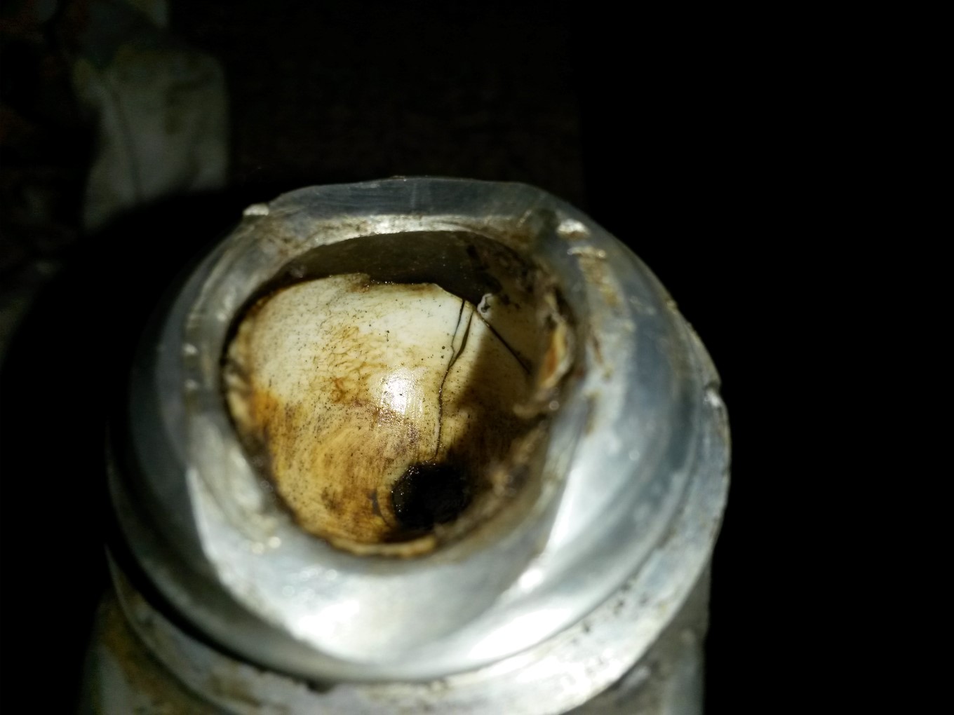

Здравейте колеги. От една година се каня да направя дисекция на носачи, които съм рециклирал в Стара Загора при Ферариста и са разбити. Та отворих аз носачите и се чудя дали да коментирам или да оставя изводите на Вас. За мен технологичния процес на рециклиране при момчетата в Стара Загора е НЕправилен. Ще обясня и защо според мен е така, със снимките които ще постна. Отворил съм само един горен носач а не всички! Видяното не ми хареса и предполагам, че в останалите носачи положението ще е същото. Може би дорника в който слагат носачите на шприц машината не позиционира правилно шарнира. А може и само този носач да е направен така. За материала който е шприцован мога да кажа, че е твърд, еластичен и трудно се поддаваше на пластична деформация, но явно не е устойчив достатъчно на триене. Отворил съм и един оригинален носач на който е на 12-13 години и също леко хлопаше. Отново е горен и положението няма нищо общо. Просто снимките не ги намирам за да ги постна в момента. Когато ги намеря ще добавя и тях за да сравните. Имам още носачи и когато ми остане време ще отворя и тях. Ще добавям снимките когато мога. Другите носачи също са от Ферариста и ми е интересно какво е положението и там. Тъй като ми позволява само 5 броя снимки, ще си позволя да постна две поредни мнения.
Последна промяна от penko_pulev на Вто 18 авг 2015 11:29, променено общо 3 пъти.

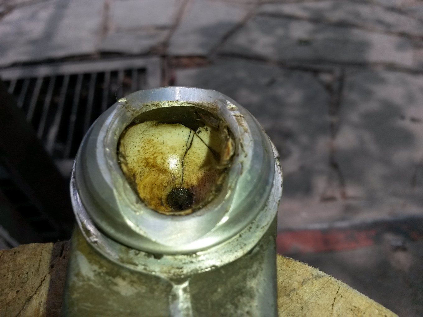

Тук ясно се вижда как е шприцован материала. На снимката липсващото парче не е счупено или износено! До там просто не е стигнал материал за да обвие цялостно шарнира.

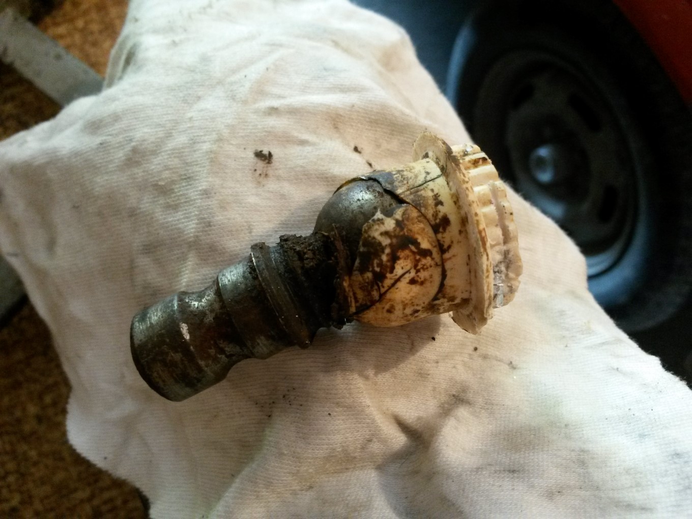

Тук виждаме положението в самата шарнирна връзка. Виждате пукнатината до къде е и липсата на материал от тази страна.

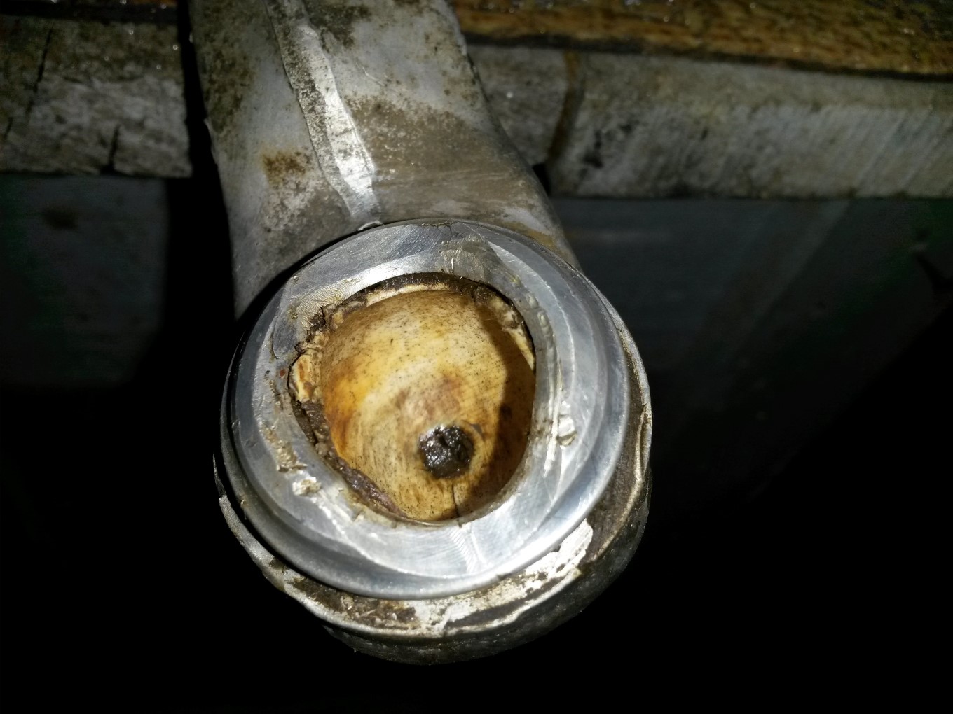

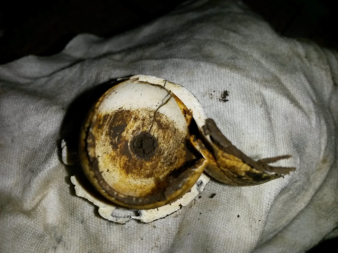

Забележете от другата страна обаче, колко повече материал е шприцован!

Само да кажа, че носачите са карани около 20К километра и накрая лопаха толкова много, че все едно караш каруца с дървени колела.
