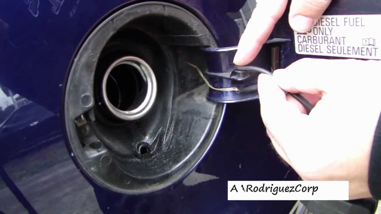

Колеги, някой може ли да ми каже, за какво е отворчето под гърловината?
