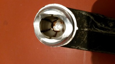

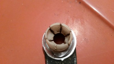

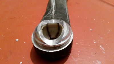

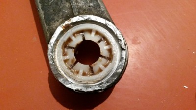

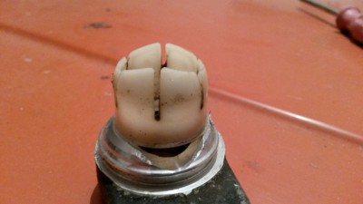

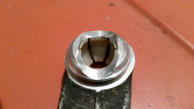

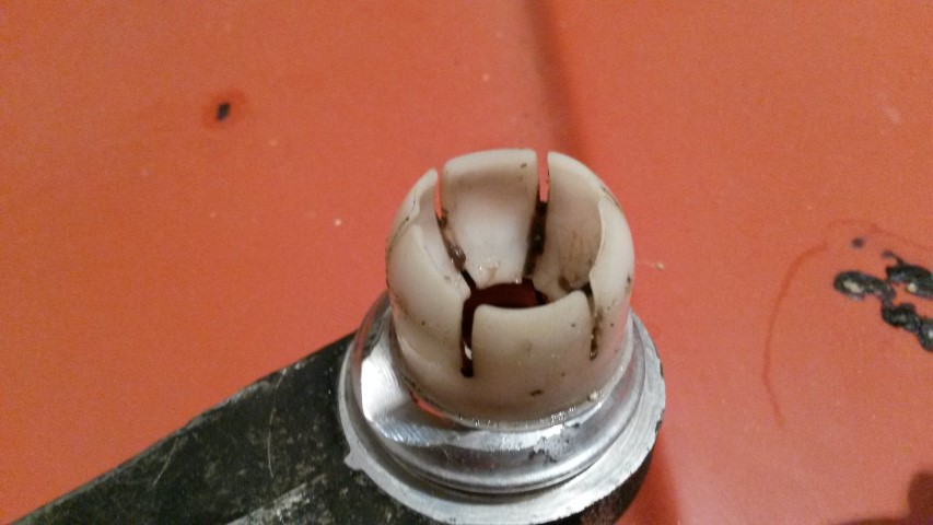

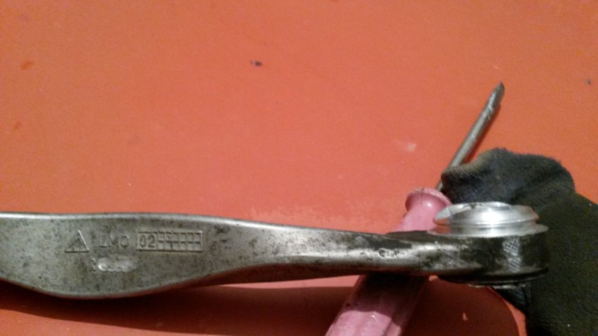

graver написа:Ако някой взема БЕСА, то нека има предвид да не слага кормилните им накрайници- просто или аз случих на много калпава партида или всичките са така,
