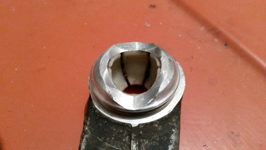

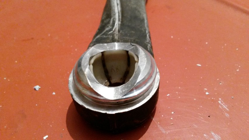

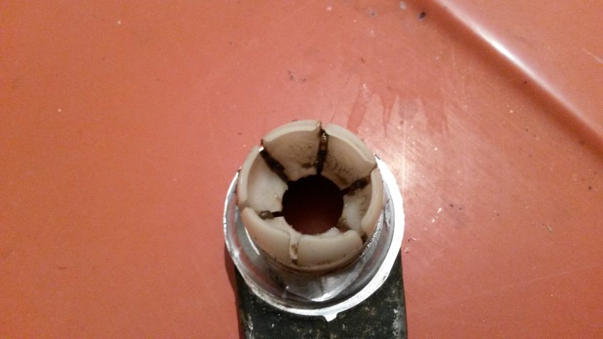

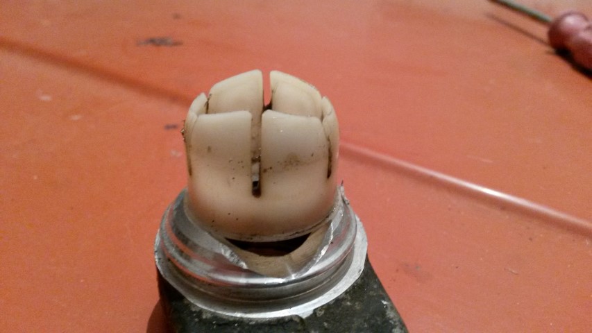

При сглобяването можеш да обърнеш болтовете. Така избягваш последващо разхлабване на моста и няма да ти пречи при сваляне на носачи. Поне аз така съм го направил :)

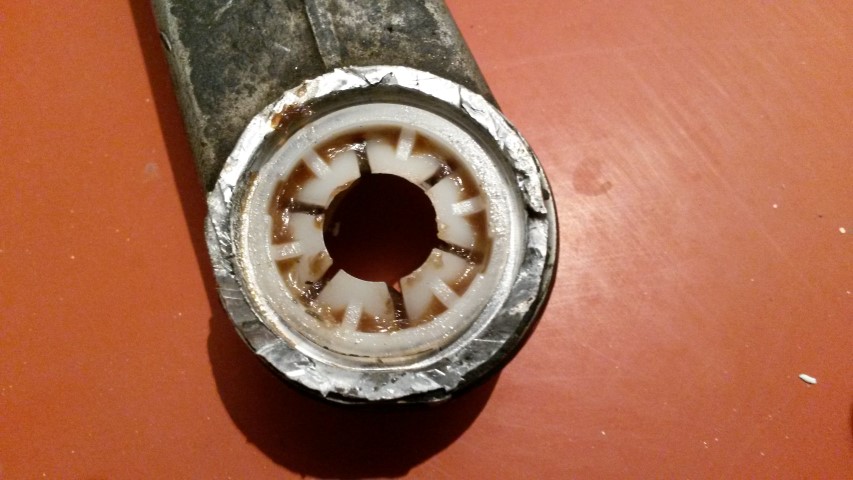

Иначе ето няколко снимки на оригинален LMO носач, който е на около 12 години (километри не знам) и не беше разбит тотално. Износването в леглото го има, но не е като предните снимки от рециклираните носачи. Както казах, в момента колата е с рециклирани носачи от Минчо в Казанлък. Самото рециклиране е извършено по различен, не е като в Стара загора! Вече година и 20к километра остават много стегнати, и движението им е придружено с припукване. Наблюдението продължава, като на първият разбил се, ще се направи дисекция. За сега Besa-та (двата прави) от колегата се държат, тъй като те не се рециклират!

Мнениеот penko_pulev » Пет 13 ное 2015 12:32
Снимките не са много добри, но се вижда разликата с предишните.
