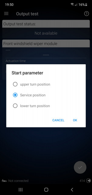

Sarafov_03 написа:Аз питах и по- рано: не ви ли тракат чистачките при бързо чистене в долната част (при прибиране към капака)?.
Прави ми впечатление, че доста хора се оплакват от такова тракане.
При мен няма, но сега разгледах какво може да се пробва:
Central electronics -> Output test -> Front windshield wiper module -> Start parameter
Тук има опция за горна, долна и сервизна позиция.
Ако правилно разбирам, би трябвало това да променя стартовата позиция на чистачките. Ако трака в долната част, може да се прабва горната позиция.
Не знам дали ще е решение, но може да се пробва.

Благодаря, да уточня, че става въпрос само на последната (най-бърза) степен при интензивен валеж. Ако се промени позицията няма ли да останат в изходно положение по- високо върху стъклото?
