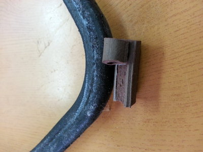

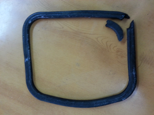

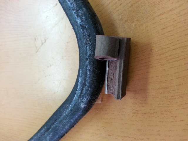

На мен при б5.5 ми влизаше вода от 2 места. От вратите през уплатненията на металната кора и през уплатнението на филтъра на климатика. Корите ги развих без да ги свалям и с пистолета и силикона намазах от край до край. Стана перфект. Уплатнението на филтъра го подмених с такова двойно за дограма с двойно лепещо. Стана мн добре. Вече месец и нещо и тия дъждове е сухо. Напролет ще сервизирам и уплатнението на екуто. От там да не текне завбъдеще. Помеждудругото ако не сте си махнали силиконовите мощуци от отводнителните канали направете го за да нямате главоболия. Не мажете със силиконови спреиове гумените уплатнения на вратите че влошавате прилепналоста. Пробвал съм и ефекта е бил отрицателен.

От филтра на климатика мокреше и на мен отзад. Отпред много леко а отзад гьол. Сега е сухо след смяна на уплатнението. То моето беше на части се разпаднало и изгнило. Когато имаш вода върху стелката и е гумена тя е 100% от уплатнението на металната кора. Когато дъжда е по силен каналите във вратата не смогват и се пълни вода. Когато уплатнението е здало багажа почва на линиики да пуска в купето. Направи експеримент. Кажи някой да полива стъклото с маркуча а ти с фенерчето гледай вътре до прага да видиш как подлизва водата. Ако не подлизва от задната проверете предната. На мен пускаше пасажерската врата а водата беше на задната стелка.

Уплатнението на филтъра на климатика
