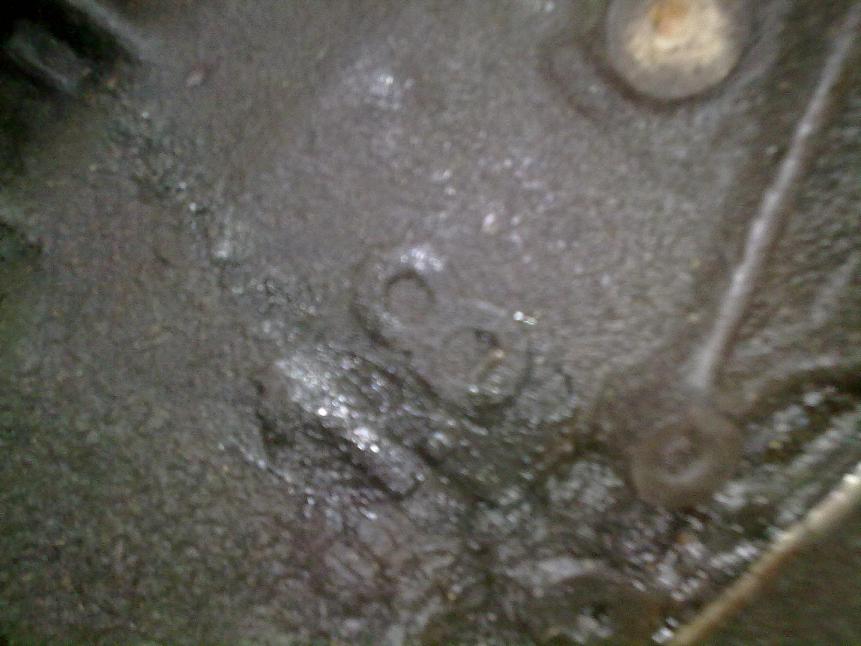

ясно но защо на блока пише 1.8 тогава ? възможнолие ?
Reyhan92
Мнения: 10
Регистриран на: Пет 07 яну 2011 23:51
Re: Разликата между "CL" и "GL" за Passat B3
Мнениеот Reyhan92 » Съб 04 юни 2011 22:49
ето ви снимка,че пише 1.8
kris11
Мнения: 13576
Автомобил: VW Sharan 7M8
Мнениеот kris11 » Пон 06 юни 2011 12:53
По спомени блока на 1,6 и 1,8 е еднакъв. Слагъл съм блок на 1,8 на 1,6 EZ 2003 или 2004г не помня вече.
