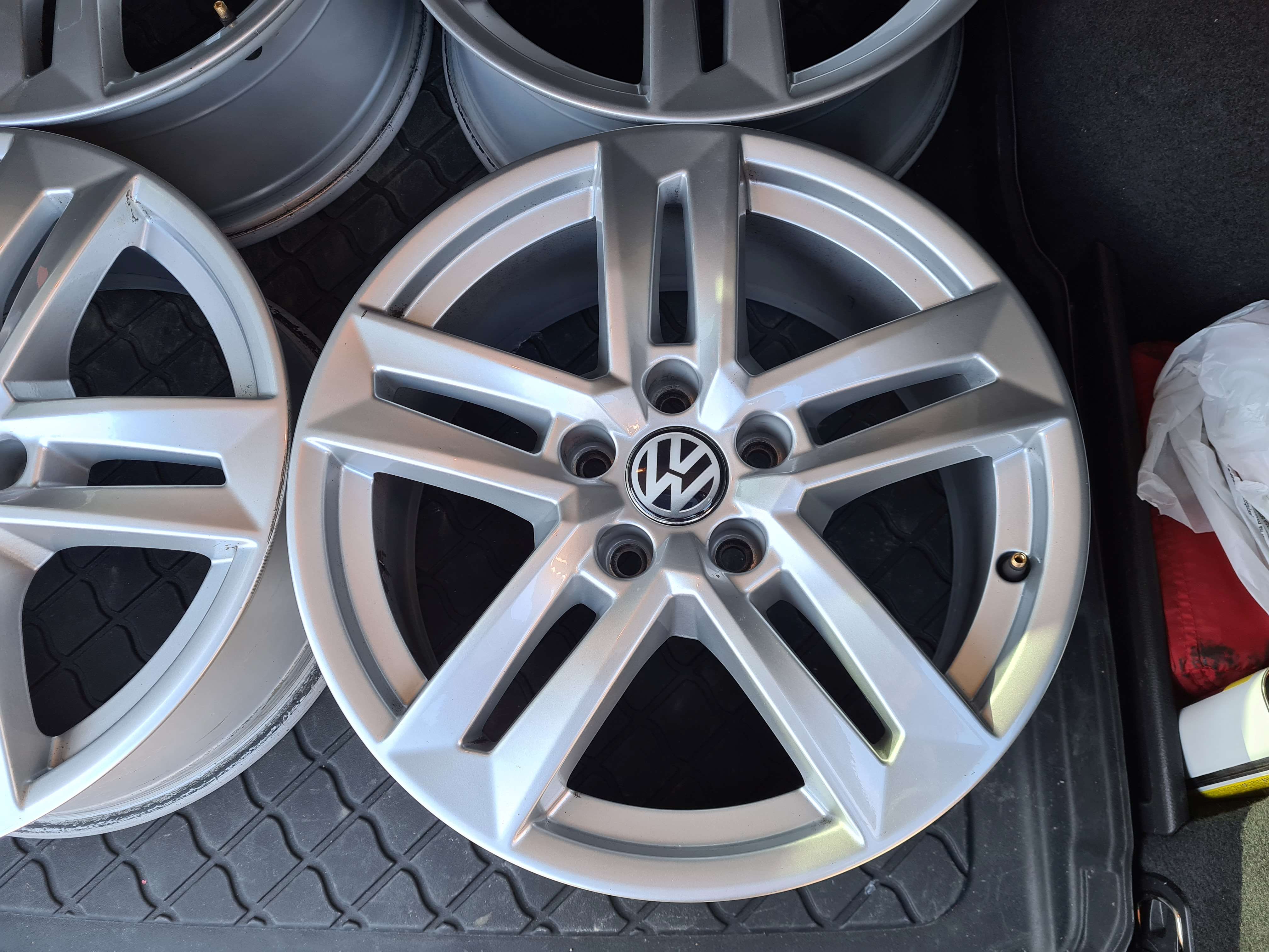

Още едно питане имам за tpms датчиците - тъй като взимам джанти с оригинални tpms датчици/вентили на VW трябва ли някакво кодиране да се направи допълнително за да сработят на моята кола?
В момента имам два комплекта гуми с джанти и двата имат такива датчици, които работят безпроблемно.

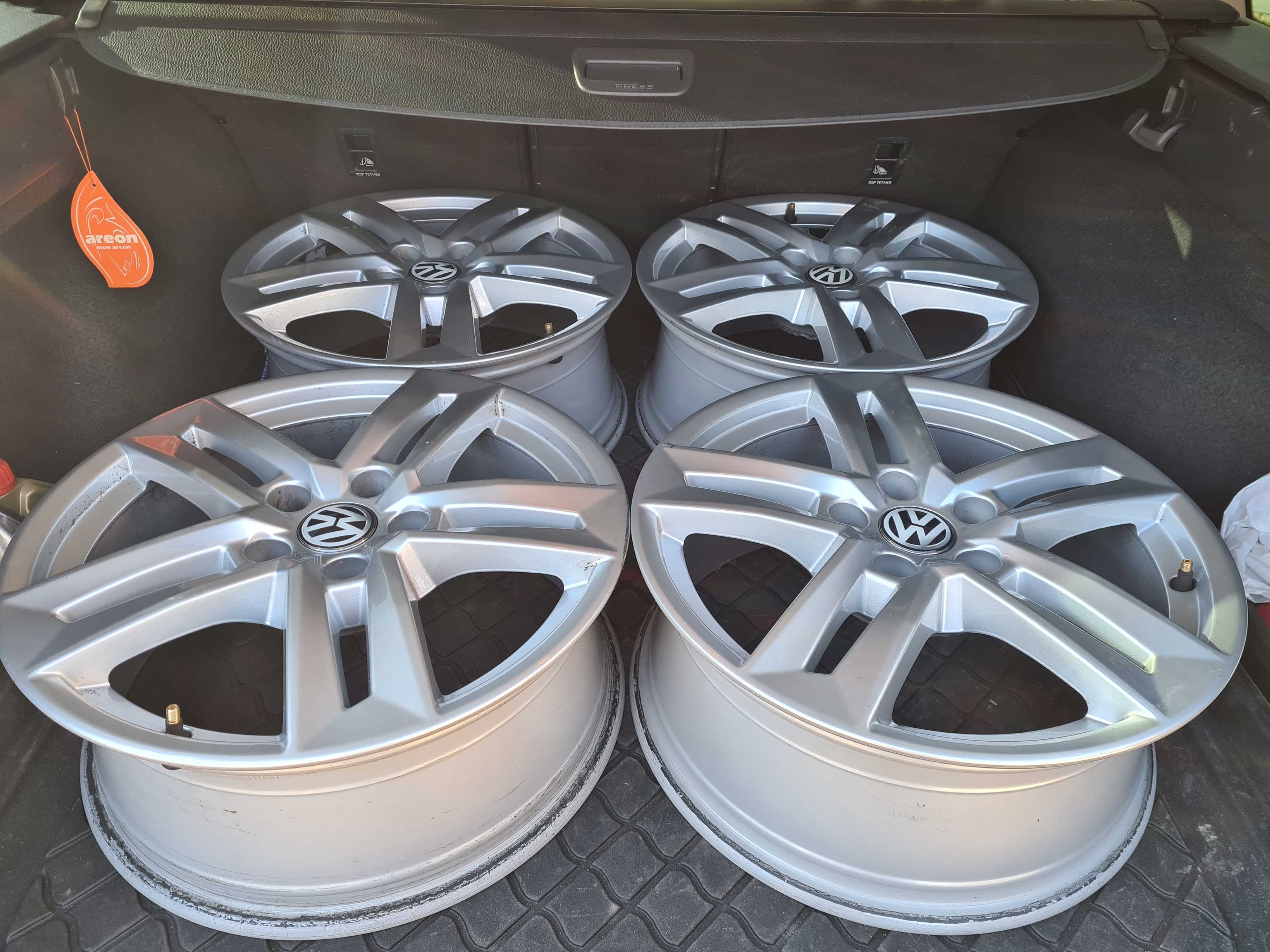

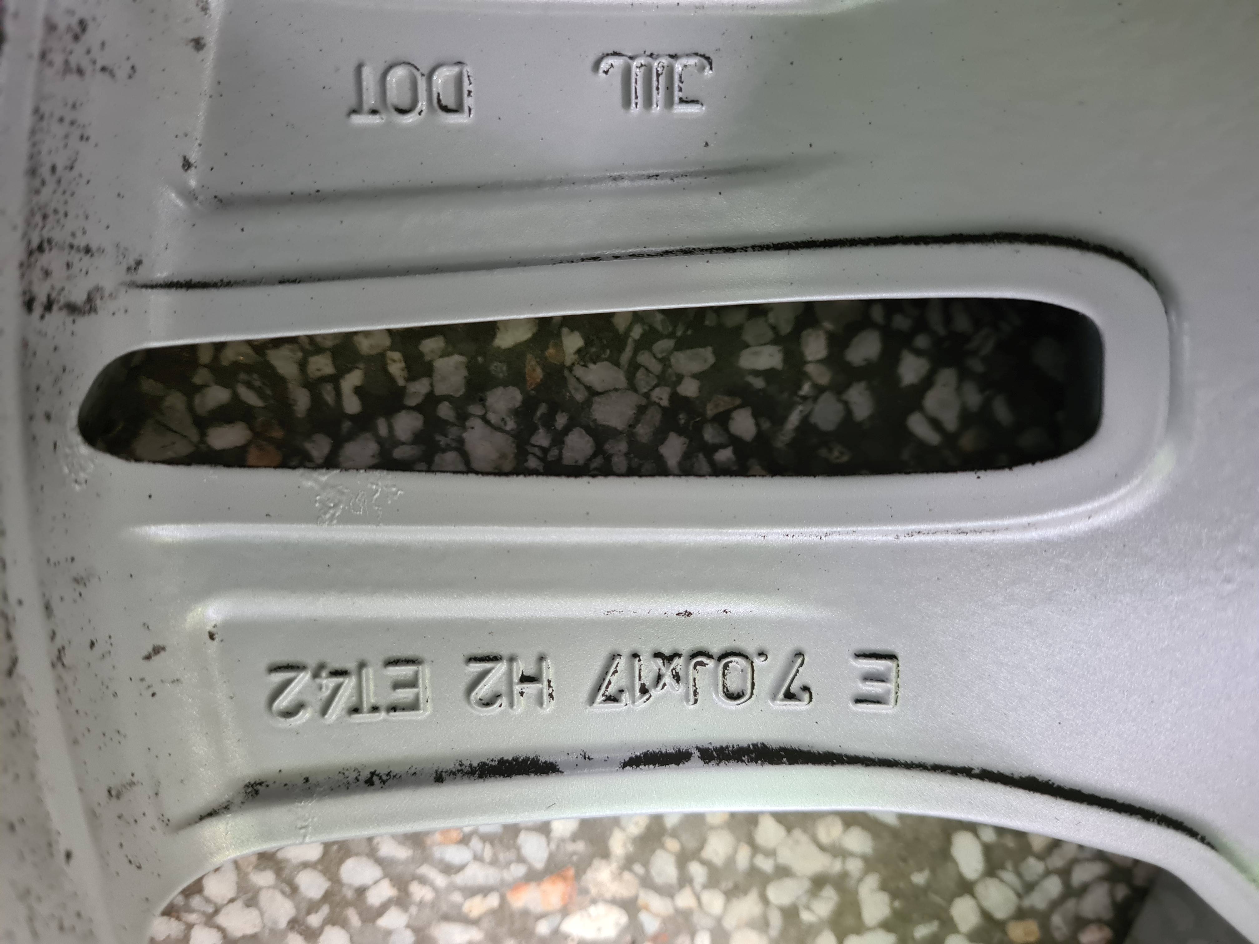

Това са джантите,които ще се ползват с летни гуми.Не съм много наясно с това "J",та въпросът ми е: Колко широка гума мога да сложа,така че да не стои грозно на джантата(да е много по-изпъкнала от самата джанта)? За височината е ясно ,че трябва да е на 55.И чуденето ми е именно между два размера: 225/55/17 или както е по каталог 215/55/17.Ще ми се да е 225,като мисля,че няма да има проблем,относно системите по колата,авт.фарове и т.н.

Цивилните голфове излизат с джанти 17ки на 7J и гуми 225, не е грозно и няма проблем. :th_up
