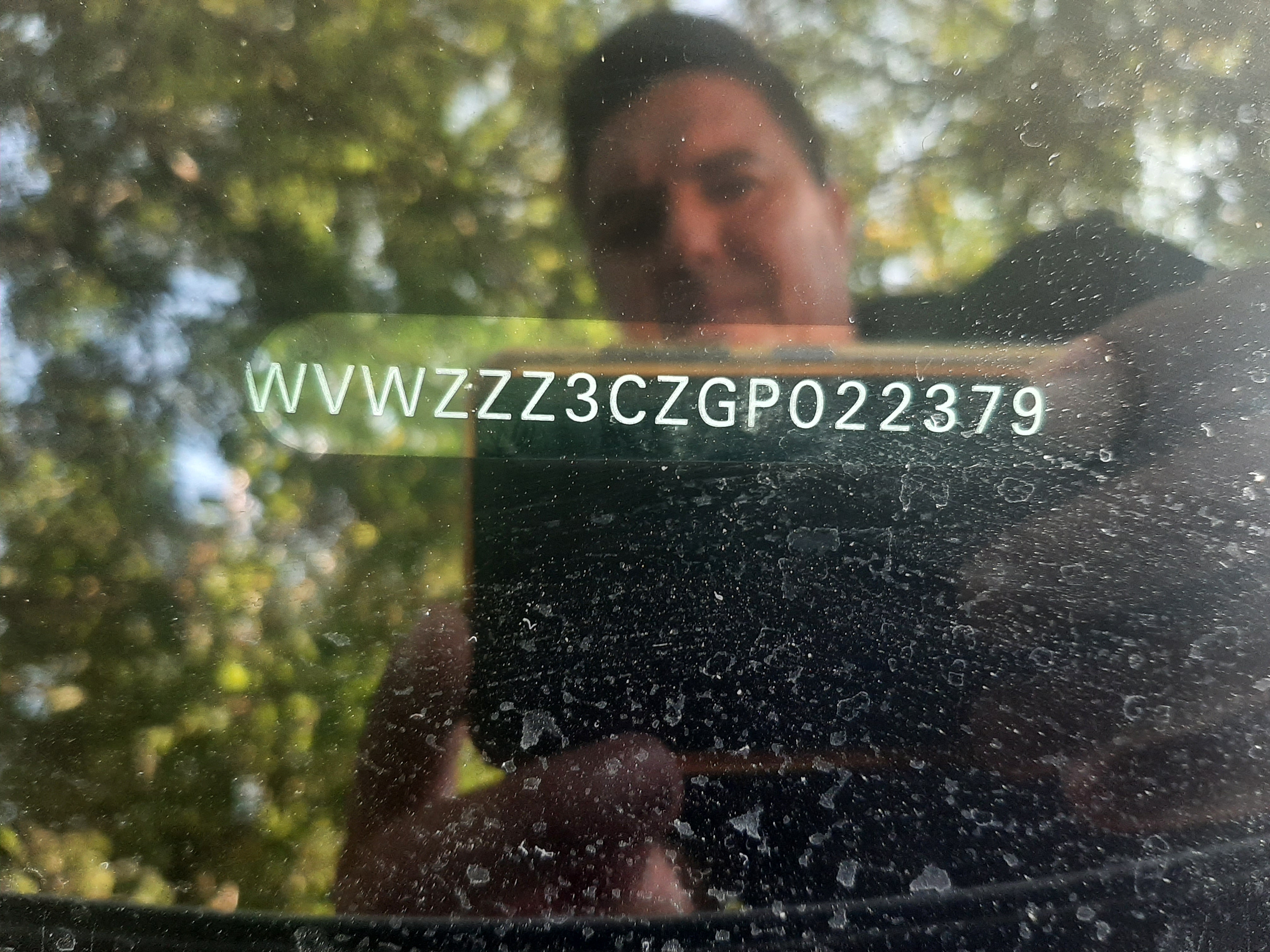

Ами на мен ми ги търси,и на дисплея(навигацията )показва ,че ги няма.Затова питам. Нямам копче за ресет.

phantom_ написа:Може ли някакъв номер по който да потърся колега.или поне на колко мегахерца са?
по рама излизат , пусни рамата и ще ги видя

DoH_KuXoT написа:
Заповядай колега,и благодаря.

На тази рама излизат обикновени вентили , съответно нямаш приемници за вентилите. Иначе на B8 има 315MHz и 433MHz като всеки един от тях се дели на две до 2015 и след 2015

DoH_KuXoT написа:На
И защо ми свети тогава и ми показва че няма връзка с тях?Как да го нулирам в такъв случай ако няма найстина?Колата е 2016г :gruebel

Ако е така, вероятно ще трябва да се прекодира от активен , на пасивен TPMS. Което поражда въпроса, ако си бил с активен, можеш ли просто да си минеш на пасивен :gruebel

Би трябвало винаги да можеш да минеш на пасивен, едно време зависеше от АБС модула (задължително трябваше да поддържа ЕСП), сега вече първо е задължително и второ всички го имат, така че на теория с прекодиране трябва да стане.
