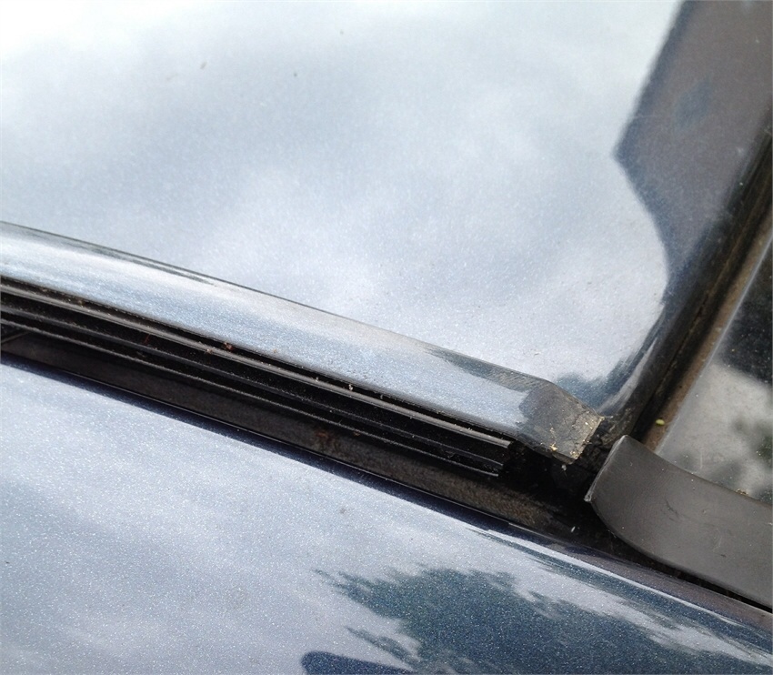

Колеги тази релса на снимката толкова ли са свободни или са по стегнати.В канала който са е пълно с тиня и рекох да почистя под тях.Не са ли нещо счупени или така е създадено.

И при мен е така колега.Даже се посуква цялата лайсна в леглото си.Бях я лепил към уплътнението на стъклото да не надстърча,че ме дразнеше но всичко беше временно. :beer

debo71 написа:И при мен е така колега.Даже се посуква цялата лайсна в леглото си.Бях я лепил към уплътнението на стъклото да не надстърча,че ме дразнеше но всичко беше временно. :beer
При мен не стърчи плътно ляга тука я бях повдигнал леко обаче не посмях да я изкарам цялата преди да питам,мислих че може да лепена нещо.

Трява да ляга плътно , а уплътнението минава над нея

точно така, но повечето "майстори" дърпат като, че ли разглобяват за автоморга... При смяна на челни стъкла и пребоятисване на тавани им разказват играта на всички лайстни, таван, никелите по вратите, рамките на стъклата и т.н.
Веднъж извадена с дърпане от единия край само лайстната си променя цялата форма и после никога не може да пасне както трябва. Решението на проблема е почистване с водоструйка, обезмасляване, капчка черен силикон за челни стъкла, натискаш с някаква тежест и оставяш няколко часа да стегне, след това свалянето обаче е проблем.
