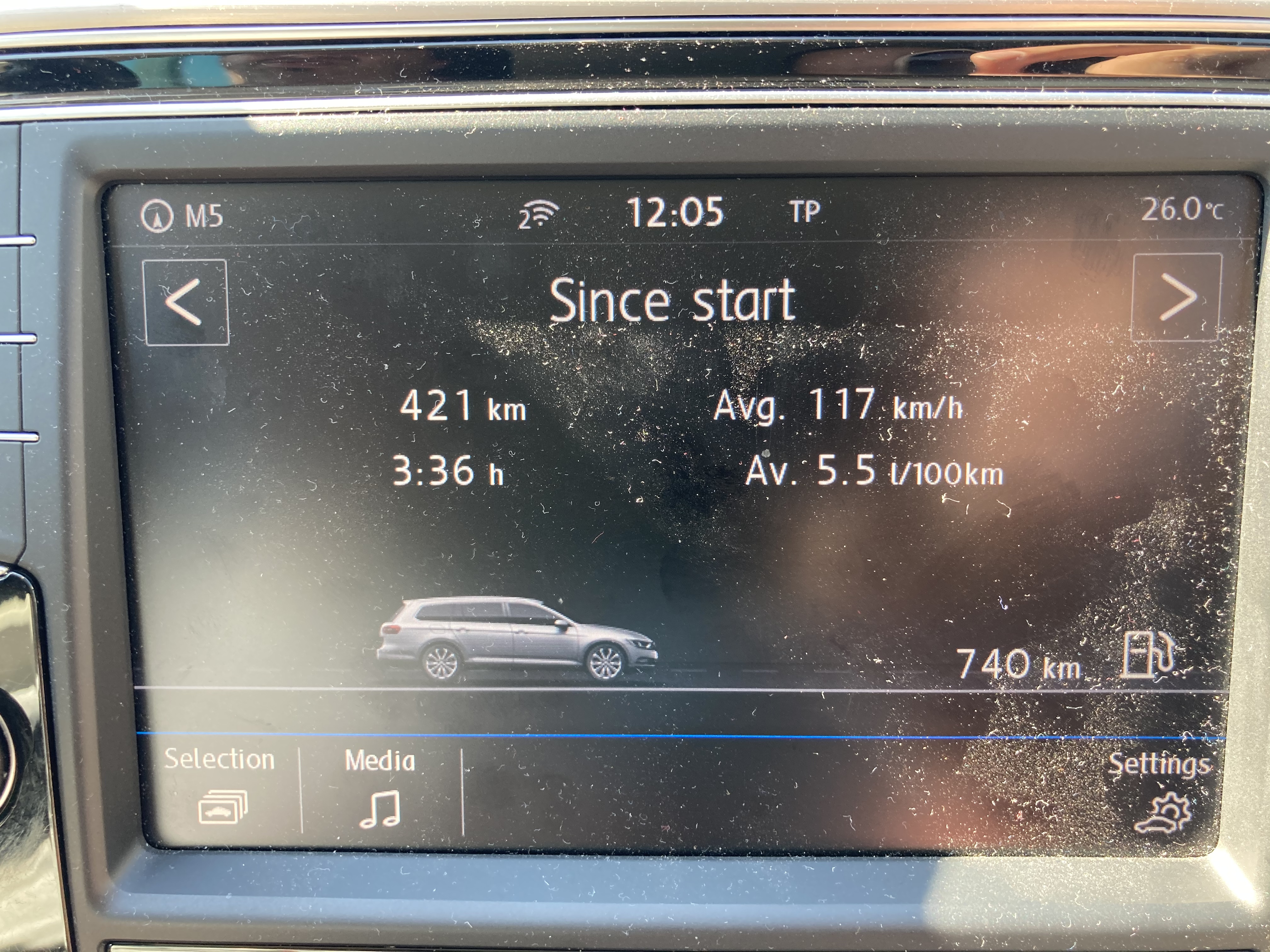

Иначе искам да похваля колата за разхода, качвам снимка с постоянно включен темпомат на 142 км/ч (по магистралите, които са 90% от маршрута).
За всичките 1000 и малко км в посока с около 1 час граници на отиване беше 5.7, на връщане 5.8 но и темпомата от Белград до границата беше на 150.
